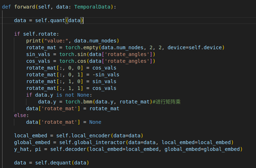

以及在轨迹预测算法中模型输入的数据与参考文档的MobileNetV2不同,那么数据加载该如何处理
这里的image,target是示例代码中的数据,应该是CIFAR10中的已经处理完成的数据。我们在实际使用的过程中需要更换为我们自己的数据,并且使用自己的dataloader,
因为我们这边的数据量较多,示例代码过于简单。我们这边会涉及到需要数据,并且以某种形式进行封装。也就是说直接把image,target改写为我这边的data是否可行?能否使用我们自己的dataloader

    你好,你说的这些数据处理和训练过程都和你们的浮点模型训练过程是一样的,训练数据啥的也不会发生改变,唯一的变化是:因为要进行校准过程和量化过程所以加入了observer节点和伪量化节点并在不同训练阶段开始时修改新增节点的使能状态,其他都是一样的。
