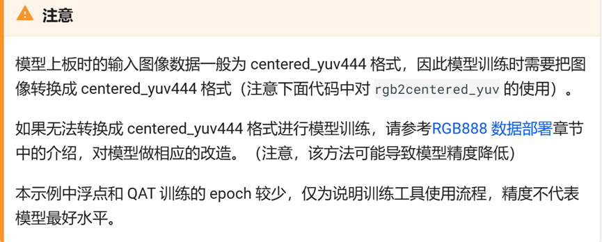

另外在此文档中所写,图像数据上板时的格式必须是centered_yuv444吗?如果我们相机采集到NV12数据上板,并在板端实时转为RGB再输入模型是否可行呢?
技术深度解析征程5
    不是必须,是一般是centered_yuv444;可以啊 ,那就把nv12 转成RGB。
