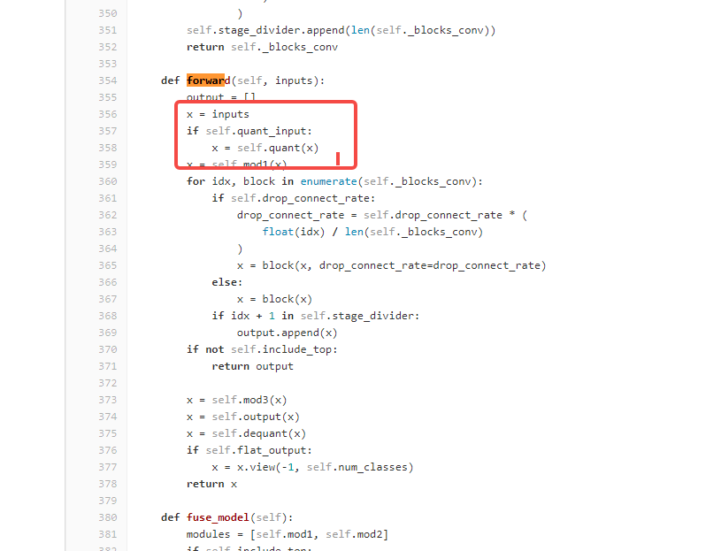

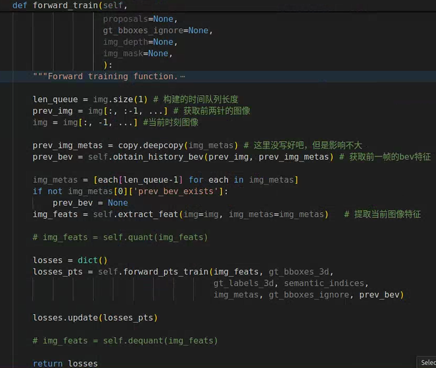

问题一:首先7.3.2中的在模型前后插入QuantStub和DequantStub是继承了MobileNetV2类,并在其forward函数中,插入了x= self.quant(x)和 x = self.dequant(x);我们目前在forward_train函数中插入了这两行代码,虽然跑训练没有报错,但是还不确定这样改是否合理。

      目前是我们要在自己的BEV算法中进行QAT部署,但是对于参考文档的内容不太理解,不知道该如何在自己的代码里修改?现在做了如上图的修改尝试,但是不知道是否正确

    hello,您这边的量化和反量化的节点插入有点问题,1. 量化节点插入的位置不对,应该是在extract_feat的输入前插入,建议在extract_feat网络的forward代码的输入前插入,如下:
    2.反量化节点的插入没问题
    2024-08-01
    • momo(社区版)回复momo(社区版):
      另外,确定一下horizon_pyorch_plugin的版本是否可以与mmdet3d匹配,以及horizon的qat是不支持mm的自定义算子的
