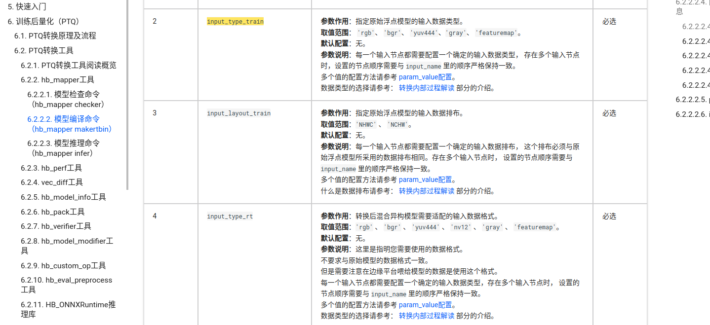

模型转换的时候,这里的输入数据不是图片格式,而是像素点,排布不是NCHW和NHWC,而是NCM(M代表点的个数),这样能转换吗,配置文件里面该怎么设置呢
  • GOYU\XU
    将input_type_train和input_type_rt设置成feathmap

      input_layout_rt:和input_layout_train这俩个如何设置呢
      2024-07-30
  • GOYU\XU
    参考参考手册文档说明
