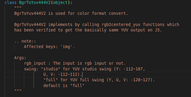

开发包中的例子中
转YUV,基本都用了BgrToYuv444或者ToTensor(to_yuv=True,use_yuv_v2=False),对应的Normalize参数是mean=128.0,std=128.0
如果是用了BgrToYuv444V2且设置swing=full,对应的Normalize中的mean和std应该怎么设置比较合理?.
  • GOYU\XU
    设置mean、std目的是为了归一化,归一化后并没有那么的严格。你可以根据y、u、v范围自行决定归一化区间可以(0,1), (-1, 1)等
