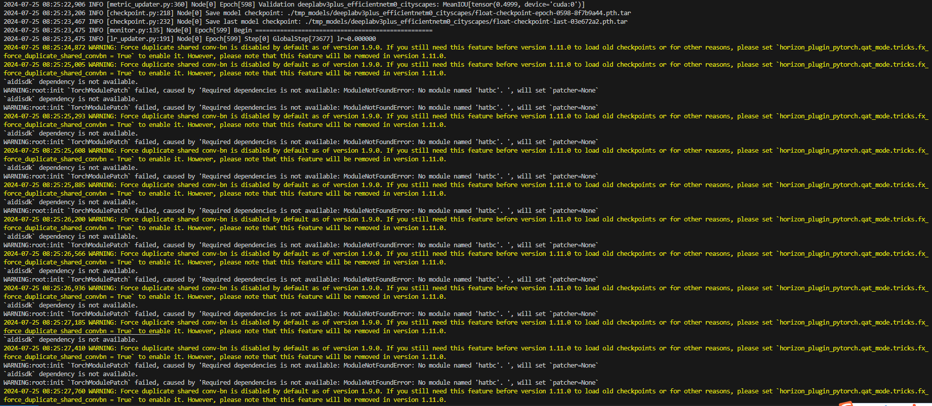

1. 芯片型号:J5
2. 天工开物开发包 OpenExplorer 版本:例如 J5_OE_1.1.68
3. 问题定位:模型训练
4. 问题具体描述:我在训练 deeplabv3plus_efficientnetm0_cityscapes 模型时,每轮训练开始都会提示:`aidisdk` dependency is not available. 和一些警告,如下:
我感觉后续训练会出现问题,想请教一下如何解决,谢谢。

    你好,目前判断这些信息没有影响,如果后面遇到问题,可以CASE BY CASE来反馈和解决。
