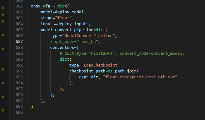

  • momo(社区版)
    请导出float.onnx,修改config文件中的onnx_cfg,如下:
    2024-08-06
