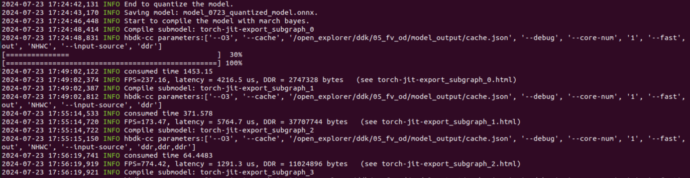

在尝试一个新onnx模型ptq量化hb_mapper makertbin --fast-perf的过程中出错,看不出报错的原因,不知道需要从哪儿开始修改模型,部分log截图如下:

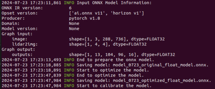

软件版本信息:
onnx模型信息:
之后有很多此类提示:(shape超出要求或不支持的广播方式等,很多节点都有这个提示)
这些提示之前量化其它模型时也遇到过,这个应该不会造成量化无法完成的吧,后面也打印完成量化模型,开始编译:

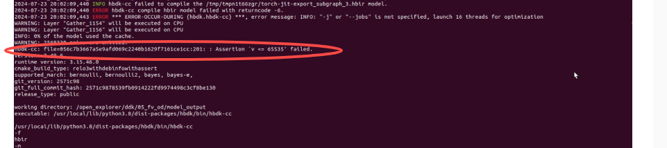

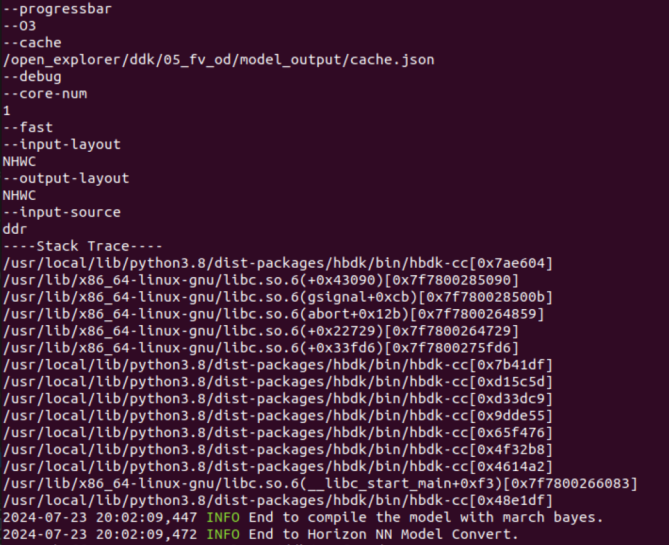

可能模型中有cpu节点存在,所以被拆分成多个子图,前两个子图编译如上图,一切正常,编译第三个子图时报错,看不出错误原因:
  • GOYU\XU
    报错截图提示是版本不匹配的, 可以换低版本的试试编译是否通过
    2024-07-24
    • yy1234回复GOYU\XU:
      好的,谢谢。换了老版本尝试,现象确实不一样了。
