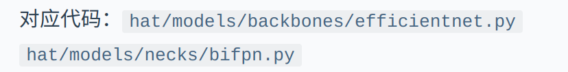

J5 J5_OE_1.1.74 请问[算法工具链]【参考算法】地平线 bev_cft_efficientnetb3 参考算法-v1.2.1 中提到config文件中的efficientnet和bifpn的脚本在哪里呢?(因为我在OE包里面没有找到hat这个文件夹)
技术深度解析征程5
  • yy1234
    gpu版本的docker里面有,cpu版没有的

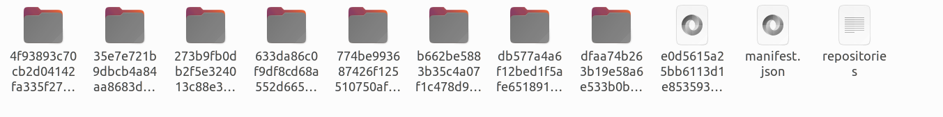

      感谢你的解答,gpu版本的docker里面没有啦。(gpu版本的docker里面只有下面这些文件夹)
      2024-07-24
  • yy1234
    可以去了解一下docker怎么使用,你打开的那个文件是docker镜像,是不能直接打开从里面找所需文件的,可以理解成那个是安装包,要安装好才能用。安装好进入docker环境 /usr/local/lib/python3.8/dist-packages/hat/文件夹下是你想要的东西

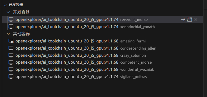

      好的,明白了,谢谢你的解答。我在终端启动了容器,但是在VScode连接docker时报了如下错误,导致我复现了示例算法[算法工具链]【参考算法】地平线 bev_cft_efficientnetb3 参考算法-v1.2.1,但在示例算法的model中无法跳转efficientnet和BiFPN。(请问你有解决办法吗?)
