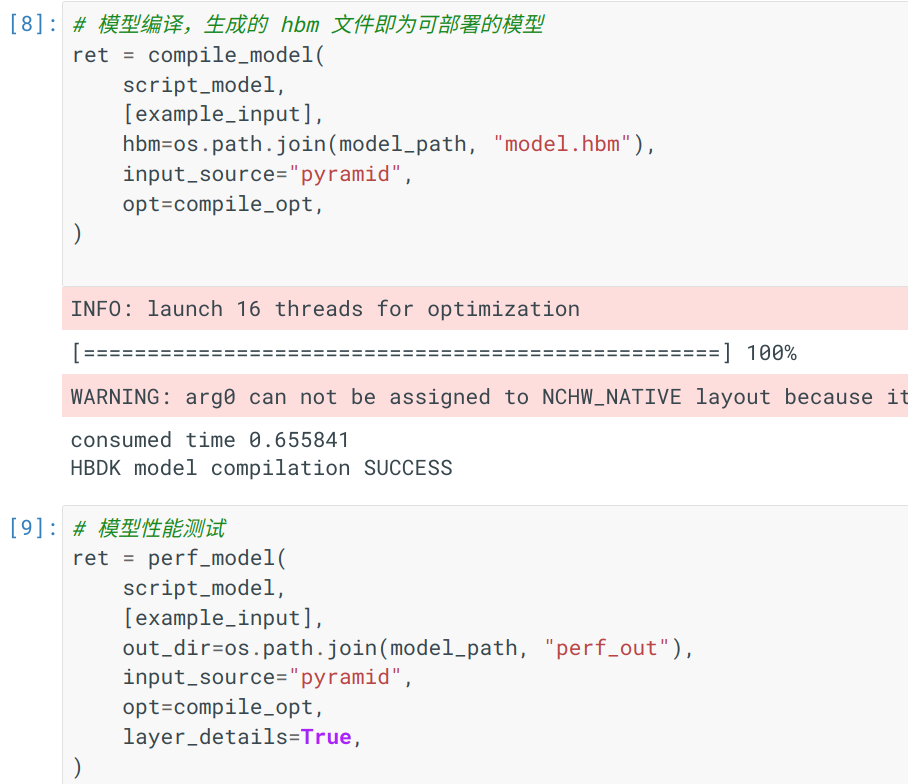

J5 J5_OE_1.1.74 1.请问能介绍一下摄像头的数据输入后在板子上的数据流是怎么走的吗?
2.如果要指定为ddr、pyramid或resize中的一个就在下图当中修改就可以了(将pyramid改为ddr或resize)

    模型编译过程中input_source中所涉及的ddr、pyramid或resize主要是说BPU获取推理数据是数据的来源,不同的来源本质上反应的是数据的类型和处理方式,ddr代表数据不需要特殊处理即可提供给BPU,pyramid代表推理数据是NV12格式的,而pym输出的数据就是NV12格式的,至于resize主要是数据在进入BPU之前需要对数据进行一次ROI裁剪在送入BPU进行推理,表示的是数据的一种预处理方式。
