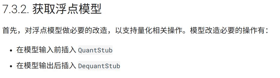

J5 J5_OE_1.1.74 在算法工具链7.3快速入门 获取浮点模型中,说的是在模型输入前插入 QuantStub在模型输出后插入 DequantStub,为什么代码里面却是在forward里面插入的?

    是的,自己的算法也是在forward里插入的。你可能误解了文档的意思,在模型前后插入,和在forward中插入并不矛盾。

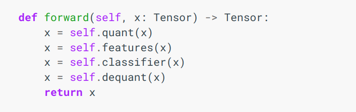

    打个比方,一个fp32的网络的forward函数是这样的:
    你可以把模型理解为forward,也可以把模型理解为self.net,如果你把模型理解为后者,那么就不会产生误解了。
    现在我需要在模型输入前后,也就是self.net(x)前后插入量化和反量化结点,插入结点后的模型forward函数会像这样:
    这个不是截图,是手敲的代码和注释

      收到,谢谢你耐心的解答,希望以后有机会当面感谢你!请问如果我的模型有多个forward函数,那我需要在每个forward函数里面插入量化和反量化节点是吧。

    不知道我理解的对不对,多个forward函数指的是这样吗?
    如果是这样的话,没有必要在每个forward里都插入,只需要在最外层的forward函数的最开始和末尾插入即可,像这样:

    因为插入的量化和反量化是需要实际参与网络运算的,所以写在forward里

      谢谢你的解答,但是文档里说的是在模型的输入前和输出后插入,如果是我自己的算法也是在forward里面插入吗?请问能分享一下你截图的这个文件吗?
