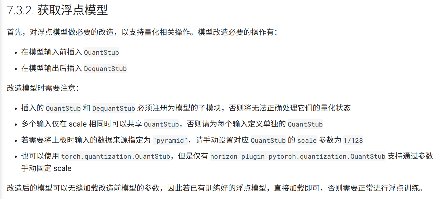

J5 J5_OE_1.1.74 算法工具链 7.3.2获取浮点模型,中提到可以直接加载训练好的模型,请问有加载示例吗?加载后如何插入QuantStub和DequantStub?

      可能我表达得不是很清楚,算法工具链里面的直接加载也是通过你给的这个示例的方法加载吗?(图片最后一句若有已训练好的模型直接加载即可)

      好的,谢谢你的解答,但是训练好的模型加载是通过torch.load直接进行加载的如何插入QuantStub和DequantStub?
