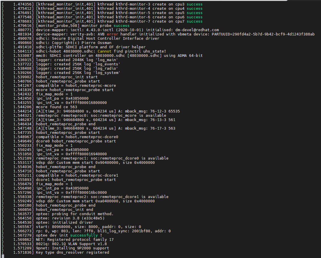

J5 启动问题定位。
我现在做rootfs的优化,就是添加一些软件包和一些配置文件。
修改完之后每次都是烧写才能确认,这样会影响效率。有什么方式可以便捷的测试吗?比如解压system.img和boot.img文件。
还有就是一次修改很多的问题,如果遇到系统起不来,我怎么增加一些调试信息去debug。因为不可能改一个文件生成个镜像烧写一下。
类似卡到下面的位置。
  • TROS.Assist
    1. system.img是个文件系统,可以直接mount或者解压查看
    2. boot.img 因为包含了kernel和ramdisk ,不能直接打开
    3.debug的话,要不就修改代码添加log看看,要不就fastboot命令单独烧录某个镜像到对应分区,如boot.img ,可能会减少你验证的时间
    2024-07-16
    • liyanhou_uisee回复TROS.Assist:
      好的,但是编译也会花费很长的时间,就像前面编译camera和内核的一些操作,因为我最近没有修改内核,但是每次编译还是会有这段,这段可以被跳过吗?
      还有就是类似上面图片提到的问题,怎么快速的debug呢?可以把dmesg的详细信息打印出来吗?
      2024-07-16
