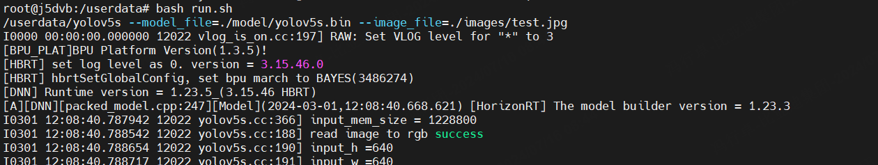

      onnx格式的模型不是无法在板端使用吗,我们现在训练好的模型就是onnx格式的,但是需要按照OE包的教程转换为.bin格式。意思是要将转换后生成的quantized.onnx模型在我们的代码上跑一遍看看推理结果嘛?图是版本号信息,onnx模型和yaml文件已经上传到附件中,麻烦帮忙排查下。
