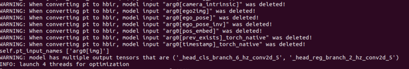

论坛算法工具链QAT后编译阶段,多输入为什么在编译时都被删除了。要怎么才能保留输入

3. 问题定位:模型转换板端hbm时,compile阶段,petr_efficientnetb3_nuscenes.py文件中的inputs都被删除了

    • 默认76832回复HuangHui:
      这个没有什么准则吗,比如输入应该符合什么条件,才能在compile阶段被保留下来。目前看出来的规律是该输入要被量化即需要quant操作

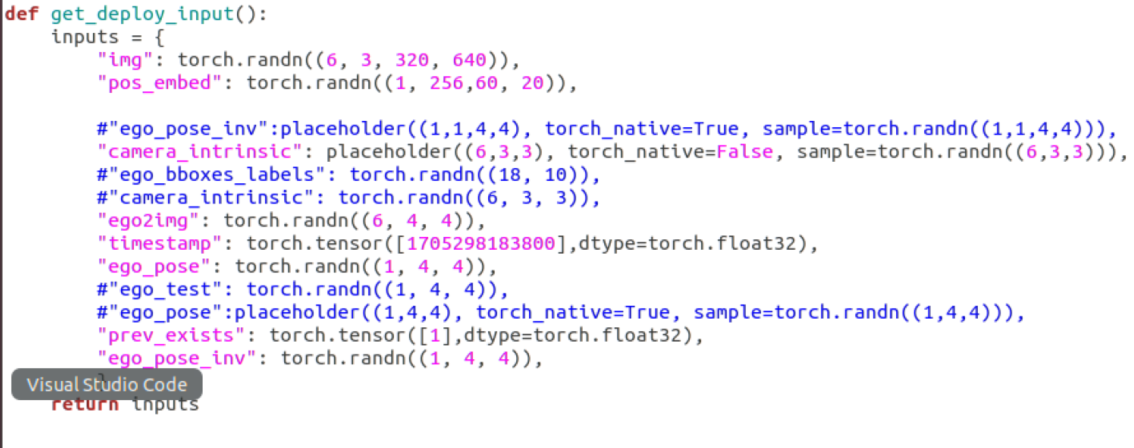

    • 遥看瀑布挂前川回复默认76832:

    • 默认76832回复遥看瀑布挂前川:
      是的,有使用到。。目前是这样的,这些输入用Numpy转成Ndarray形式它能过编译但是会显示上面输入被删了。但如果是给这些输入加quant操作,就能在编译后能保留。就想知道是为什么。

    • OpenExplorer回复默认76832:
