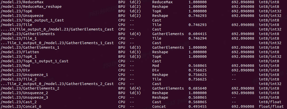

1.芯片型号:J5
2.天工开物开发包OpenExplorer版本:J5_OE_1.1.68
3.问题定位:模型转换,板端部署
4.问题具体描述:转bin模型时的余弦相似度低,如下图,用bin模型推理,模型输出有误

    有没有BPU不支持的算子? 建议用最新版本的OE包先试一下。
    2024-07-15
    • 吃掉stone?回复kotei左文亮:
      Mod算子BPU不支持,用最新的1.1.74试了,余弦相似度还是很低,转成的bin模型推理有结果了(但效果还是很差)
      2024-07-15
    • kotei左文亮回复吃掉stone?:
      试一下将Mod算子换成别的算子或者结构,像这种BPU不支持的算子在量化过程中会对整个结果产生较大的影响
