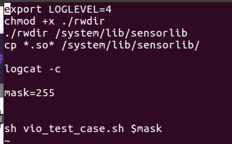

下面是运行的脚本:

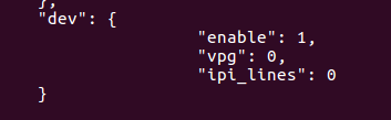

现在已经在mipi文件中加入dev配置

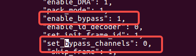

cim文件中配置bypass

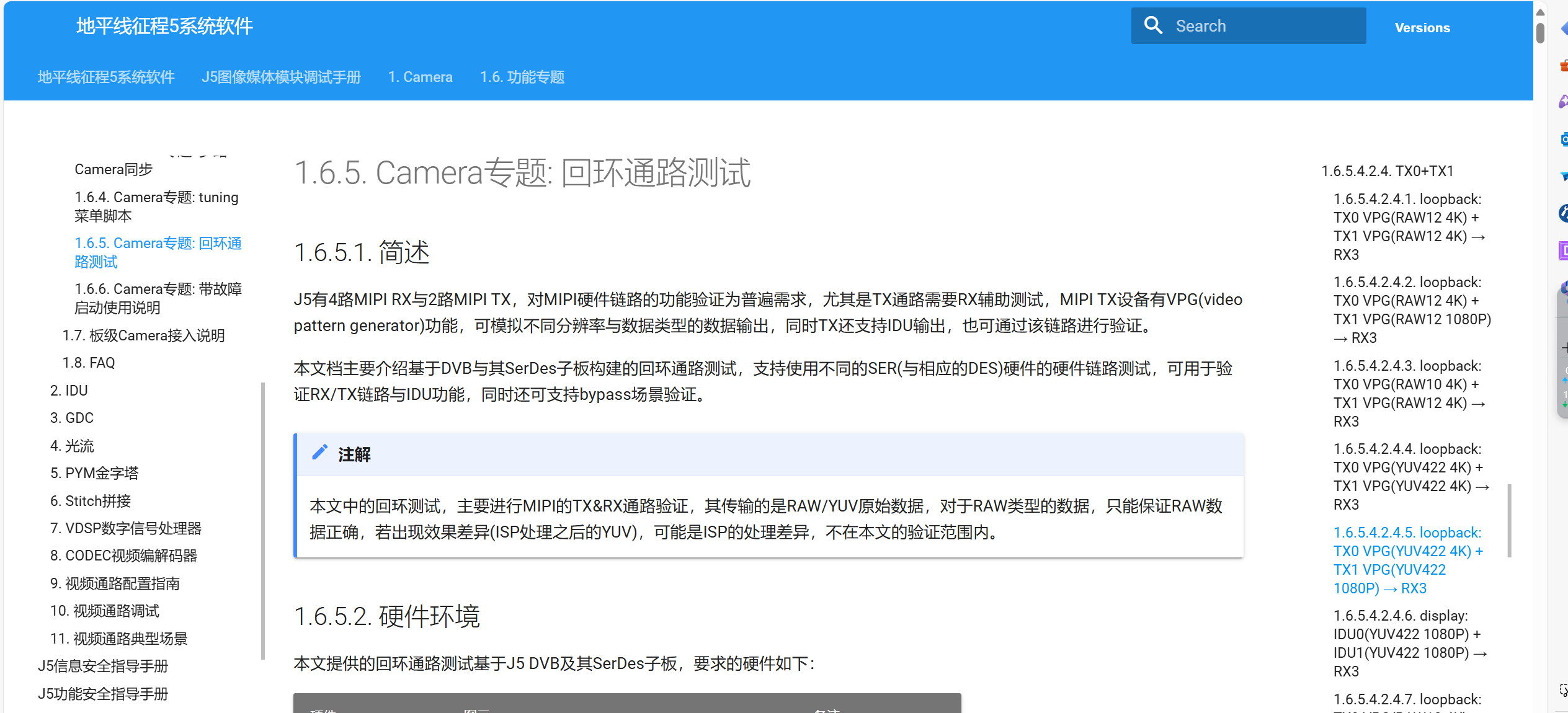

    1)这是j5 tx回环的使用示例,你可以在里面找到你们当前的应用场景,如果你们硬件改了sedes,需要自己去重新porting,驱动代码在dummy_utility.c,目前里面已经适配了954、9296等sedes.

    您好,可以查阅文档
