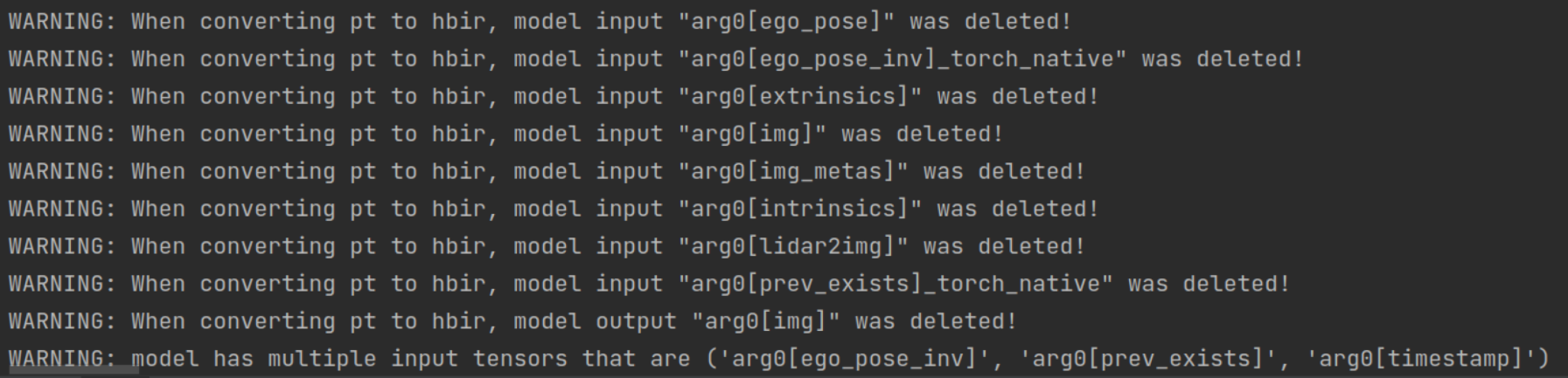

3. 问题定位:模型转换板端hbm时,compile,生成hbm文件后,提示模型输入数量小于实际数量。如下图,提示模型有3个输入,但实际有8个输入。为什么?谢谢。

      目前发现个问题,pt 转为 hbir 时,会将输入删除,下图输入都被deteted。为什么?

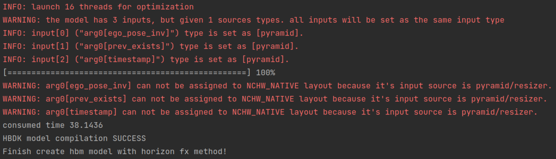

    2. 目前的结果是怎么样的? hbm生成了吗?看一下hbm的模型信息中输入数量有多少个
    3. 从报错提示看,是输入源只给了一个,则其他输入也使用这个输入,输入源配置上也有问题。
