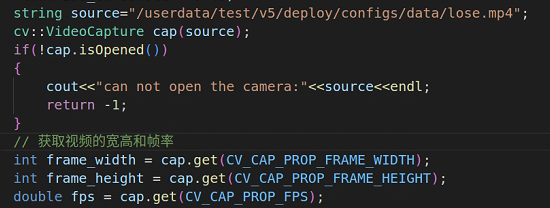

我在板端尝试通过opencv读取视频文件报错,请问有什么解决办法?
读取视频代码段:
报错:
    路径是否正确 ,是否有权限读取, opencv 编译是否没有问题,文件是否过大? 这些都确定了没有

      1、路径正确,要是路径不正确,报错时没有VIDIOC_REQBUFS这行错误信息;
      2、加了读取权限依然报错,通过命令 chmod 666 lose.mp4增加了读写权限;
      3、opencv读图片可以;
      4、文件大小为23.3M。
      2024-07-08

      那检查一下OpenCV的版本和对应的本地视频读取的方法。这种不能读取视频的问题,与工具链关系应该不大。

      我用的开发包中的opencv,horizon_j5_open_explorer_v1.1.68-py38_20231014\ddk\samples\ai_forward_view_sample\deps\aarch64\opencv

      换一个其它视频,试一试看能不能读取,有可能与视频的编解码器有关系。

      换了avi格式的视频也是一样
      2024-07-11
    目前OE包里的opencv库主要用途是进行图像处理,没有集成视频操作相关的插件,是简化版本,您可以使用读取本地图片的形式。
    2024-07-11
