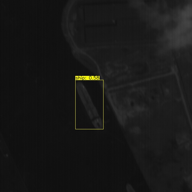

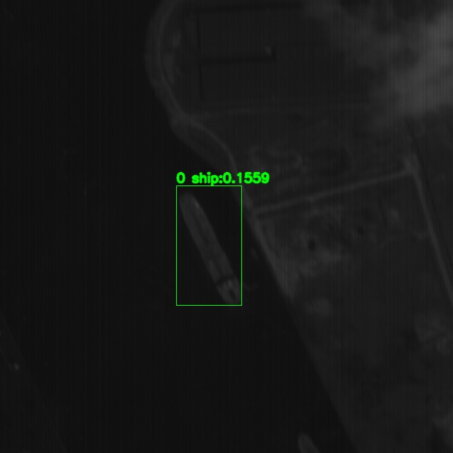

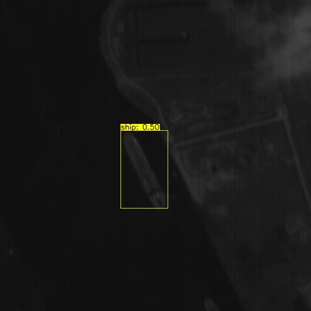

4. 问题具体描述:我们使用J5的EDK开发板,将我们自己训练的yolov5n的模型进行PC端和板上推理测试,附件的图片是测试结果,用同一张图片测试:
PC上执行bash 04_inference.sh origin命令,得分0.58
PC上执行bash 04_inference.sh quanti命令,得分0.5
在J5板上运行bin文件模型,得分只有0.1559
为什么差距这么大,应该如何提高板上模型的分值

      我又仔细看了一下,当图片是彩色图时,bash 04_inference.sh quanti的得分与板上的得分差不多,但是如果是类似于附件中的灰度图,quanti的得分与板上的得分就相差非常大,有的灰度图在quanti的时候能识别7个目标,但是板上一个目标都识别不出来,板上我用的是ai_benchmark的程序,需要修改什么参数吗?
