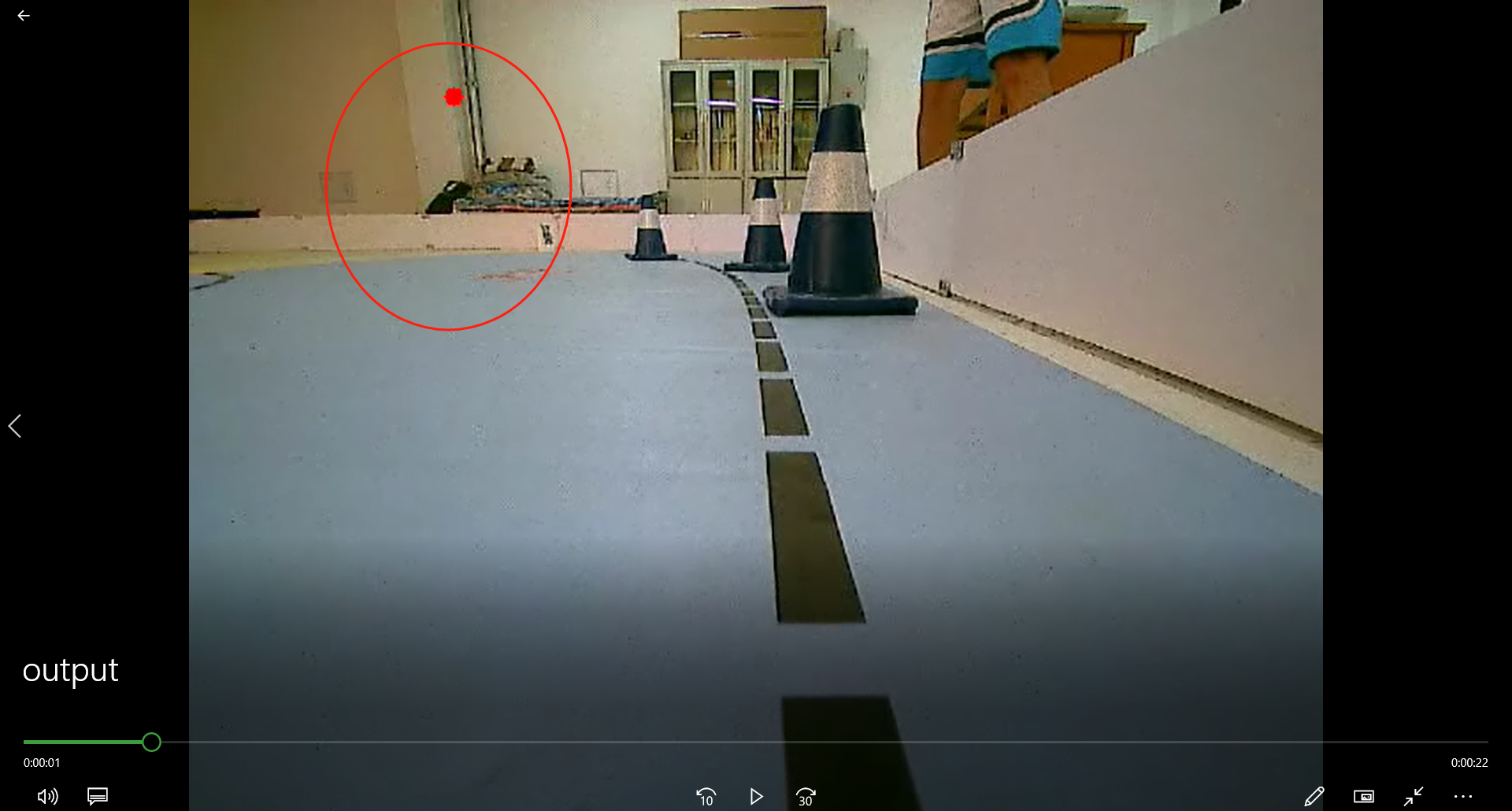

想问一下为啥使用官方resnet18_224x224_nv12.bin跑resnet.py,生成的视频里红点位置跟黑线一点也不匹配,然后我们用自己训练的模型跑这个红点位置也不在线上,但是把官方模型放到车里跑巡线就能用

      这不是在板端跑的,电脑上跑640*480的视频就是这个现象。板端X3跑这个模型小车一点也不能巡线,模型转换是首先用小车录得视频标注训练出pt然后转onnx,最后onnx转bin。

      没有问题不报错,onnx推理还能出现红点标记并且基本准确。但是使用转换后的bin就推理不出来

      跑自己训练的模型一个红点也没有,跑官方模型就是如图所示在左上角但是位置一点也不准确。

      renet只是一个网络模型啊,还有很多后处理步骤呢
