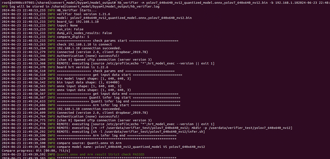

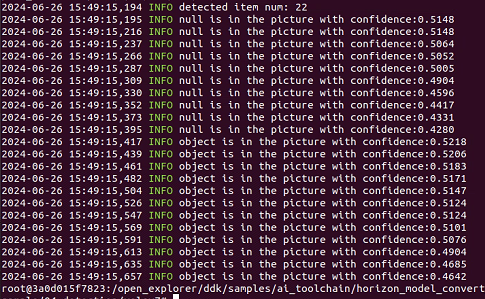

yolov7模型通过PTQ转成.bin模型后,上板端部署运行,运行结果显示:检测框无论是否正确框中目标,分值普遍偏高,接近1。请问是模型转换后精度丢失造成的吗?
已进行过如下校验:
1、在float_original.onnx 和 quantized.onnx上的推理结果不正确且分值偏低。
2、通过hb_verifier 验证过quantized.onnx和bin模型的一致性

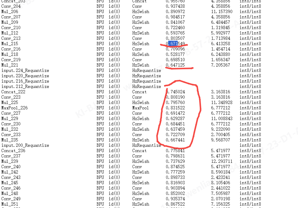

    • kotei左文亮回复默认31744:
      是的,模型转化就有问题,算子精度有点低了,如下。
      2024-06-28
    • 默认31744回复kotei左文亮:
      这应该怎么解决呢?
      2024-06-28
      参考OE包文档里面的《高效模型设计指导》章节,可以试着修改一下网络结构。
