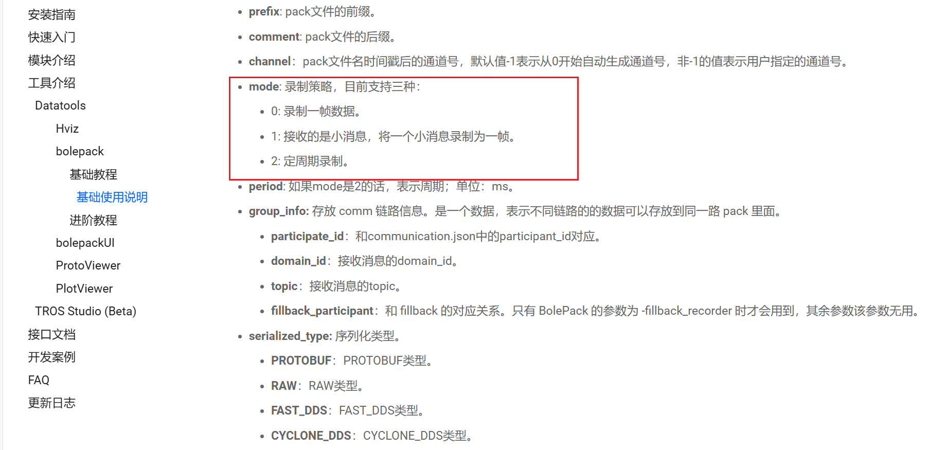

4. 问题描述: 使用bolepack录制的时候,有一些topic只能使用rglobal.json里的receive_options的mode只能配0或者1才能录制,mode 2会出现timestamp异常问题,请问这消息录制和周期录制有啥差别?

    tros文档中对每个参数都有详细介绍,可以看一下工具介绍章节。

    请问小消息录制和周期录制有啥区别?配置为2不能录制,配置为1就可以录制
    2024-07-08
  • TROS.Assist
    小消息录制是录制topic的数据pack,定周期是将规定时间内的所有topic数据都录制pack。
    Pack的组成模块介绍/datatools章节有具体说明。
    2024-07-09
  • pzhong
    请问有哪些可能的原因造成配置为2不能录制,配置为1就可以录制?
