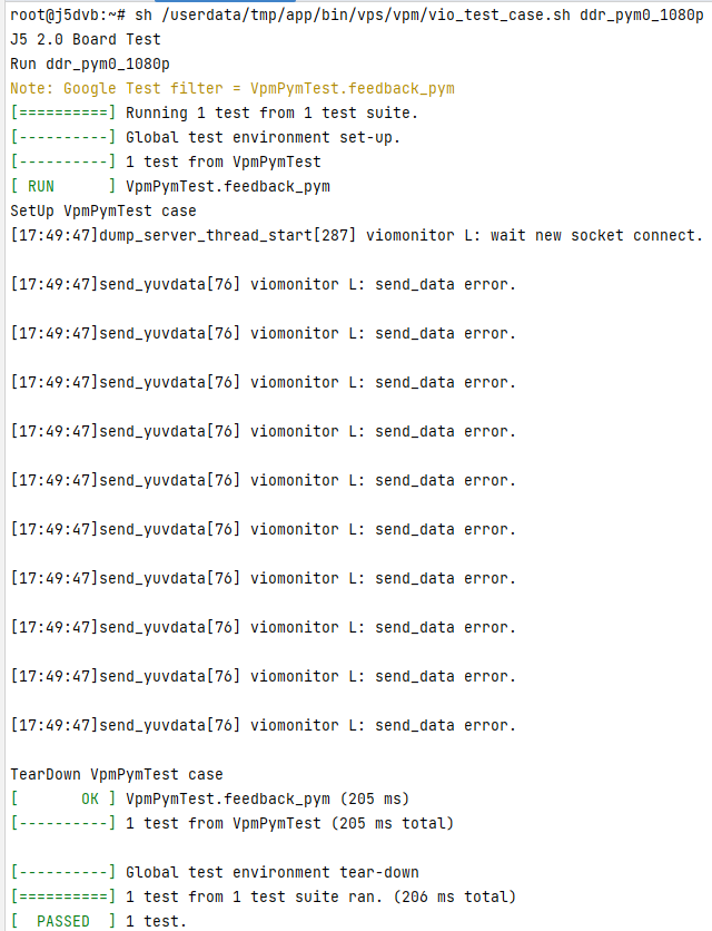

想通过hbplayer直接显示自己的视频文件,将mp4格式转换为了yuv格式,按照之前帖子中提供的将yuv数据回灌给pym的方案(地平线开发者社区 (horizon.cc)),使用vio_test_case,选择ddr_pym0_1080p,增加了-S 1,hbplayer应该也连接成功了,但不管是跑原来的文件1080p.yuv还是自己的yuv视频文件都无法成功输出,并且出现了以下的报错信息,想问问是什么原因呢,十分感谢!!

      谢谢您!现在可以传输yuv图片了,但是我转成yuv格式的视频好像只能显示第一帧,想再问问您要显示视频的话需要修改代码或者hbplayer的设置吗,谢谢!

    • 南度回复TROS.Assist:
      感谢您的回答!我通过修改read_yuv420_file函数实现了对yuv视频的逐帧输出,成功实现了视频的显示

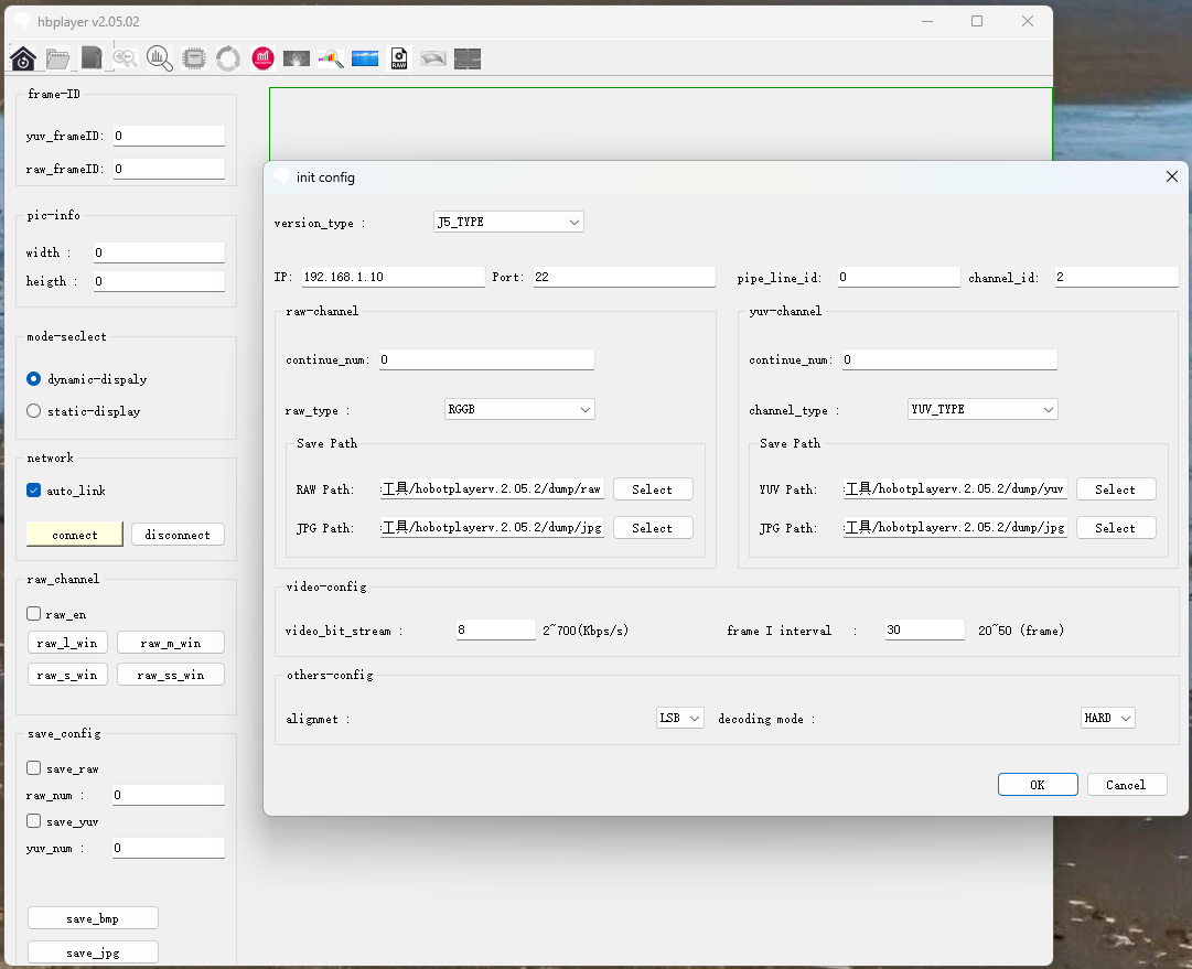

    您好,请按照截图配置一下hobotplayer

    • 南度回复TROS.Assist:
      您好,我的hobotplayer也是这样配置的,连接上之后connect按钮会变成黄色的,会不会是因为我的hobotplayer版本比较低呢,我用的是2.05.02的版本,这个会影响显示吗,谢谢您的回答!
