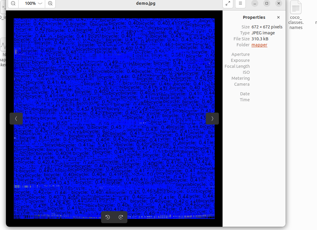

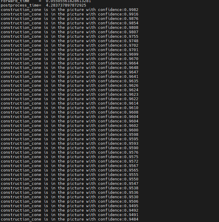

转换正常(图03_build.sh),推理没有报错,但是出了很多框;而且位置不对,请问这是什么原因呢

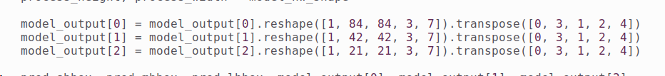

    • 温文尔雅的王某回复kotei左文亮:
      后处理postprocess.py修改了

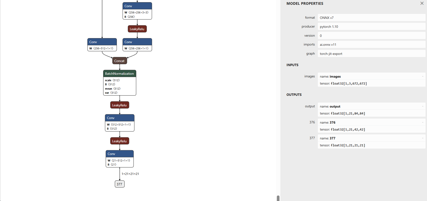

      然后onnx为
      是不是导出模型有问题(export.py)还是需要在修改后处理代码
      2024-06-24
    • kotei左文亮回复温文尔雅的王某:
      光凭这个我暂时看不出来,要知道后处理代码和你的模型的输出(每一维数据代表的意义)要一一对应的。你可以尝试把这些数据打印出来,看有没有问题。
