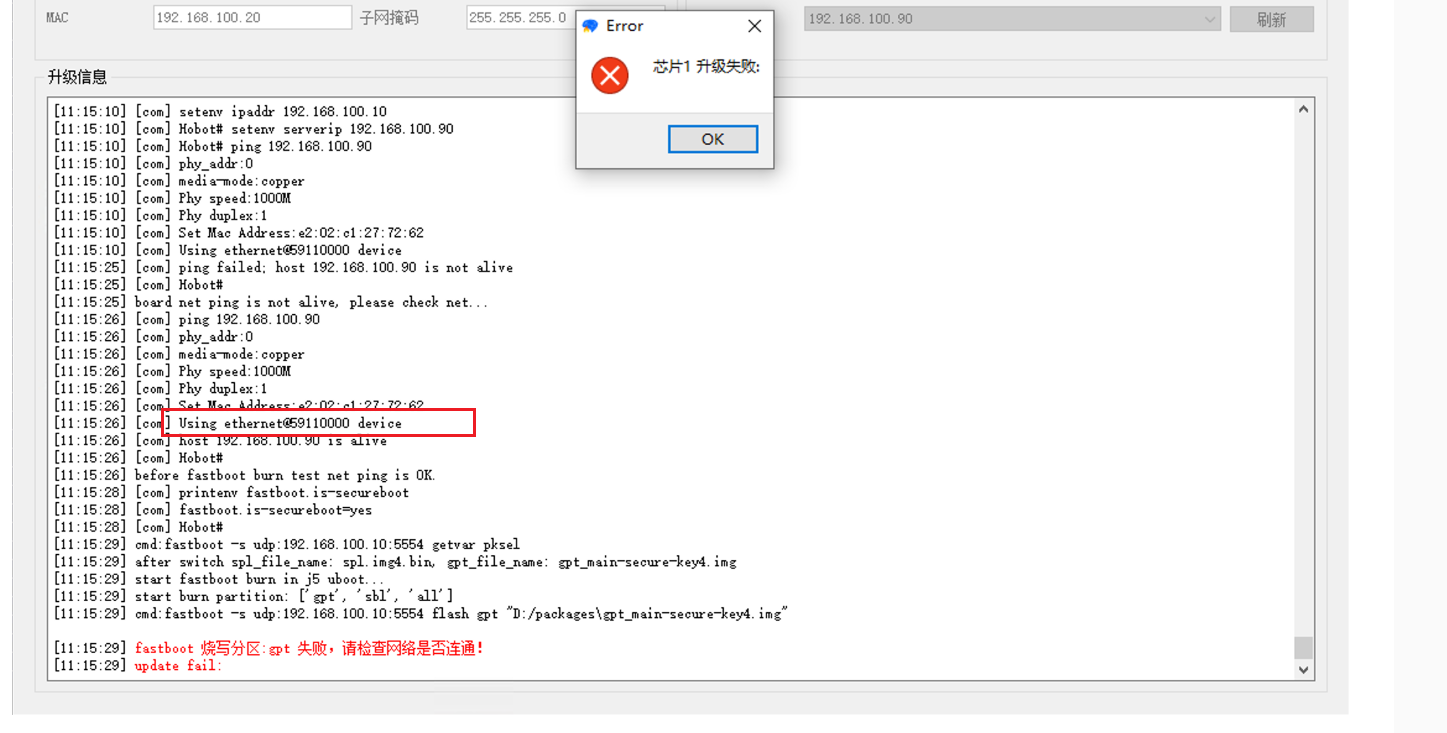

我使用windows烧写工具,烧写J5出现了以下的报错。
我看网络都是通的,为什么会有这种报错呢?
后面需要这种问题,通过什么会有更多的debug信息呢
  • TROS.Assist
    不要用eth0,请使用eth1刷机。
