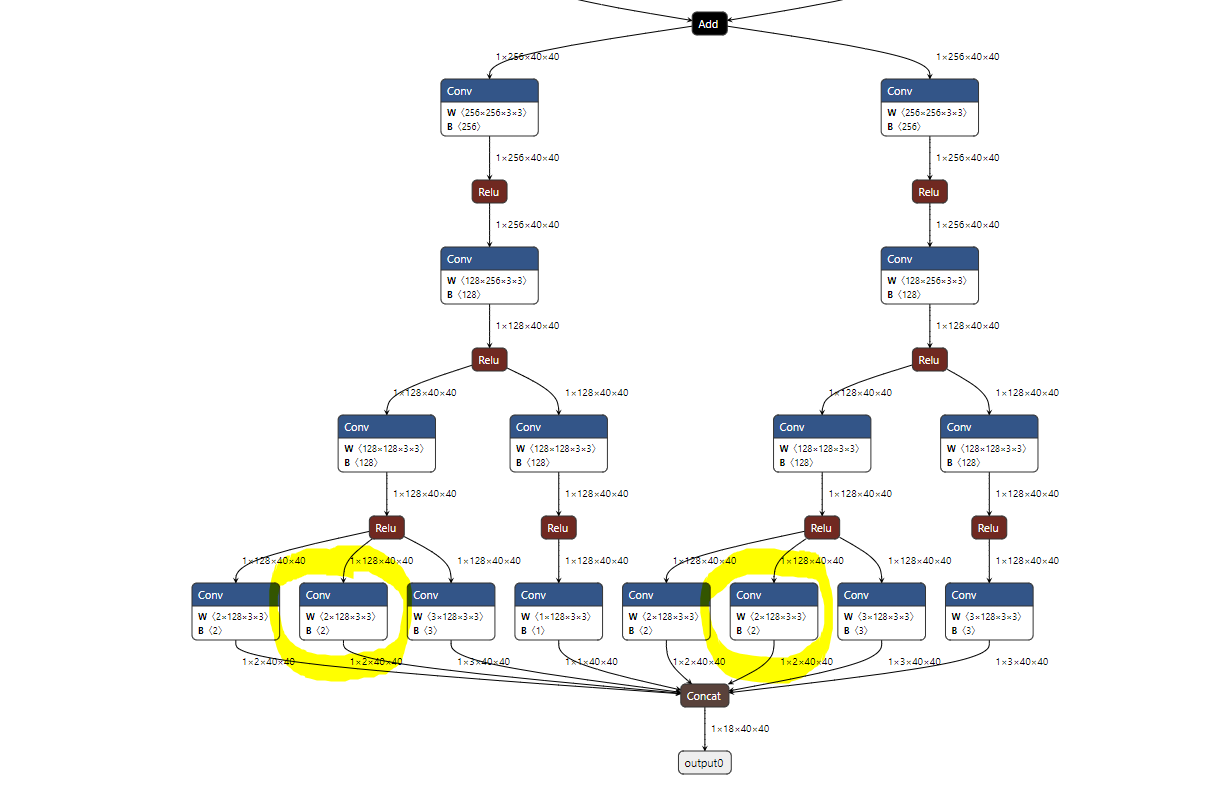

用户您好,
1. J3控制器的模型转换工具
2. OpenExplorer版本:horizon_xj3_open_explorer_v.2.5.2-py38_20230331
3.模型转换
4. 当我想把黄框内的卷积部署在CPU上时,报错。
yaml文件配置如下:
  run_on_cpu: '/model.24/m/conv_regAc1s1/Conv; /model.24/m/conv_regBc1s1/Conv'
  run_on_bpu:  {}
报错日志如下:
2024-06-21 13:43:59,038 ERROR *** ERROR-OCCUR-DURING {horizon_nn.build_onnx} ***, error message: There is an error in pass:add_calibration_node_for_conv_output. Error message:/home/jenkins/agent/workspace/model_convert/onnx/onnx/common/ir.h:635: insertAfter: Assertion `!inGraphList() && n->inGraphList()` failed.
如果我不把那两层强行部署在cpu上的话,模型转换是没有问题的. 所以想问一下,对于部署在cpu上的层时,有哪些限制?我看了你们的文档,上面没有指明这一点
