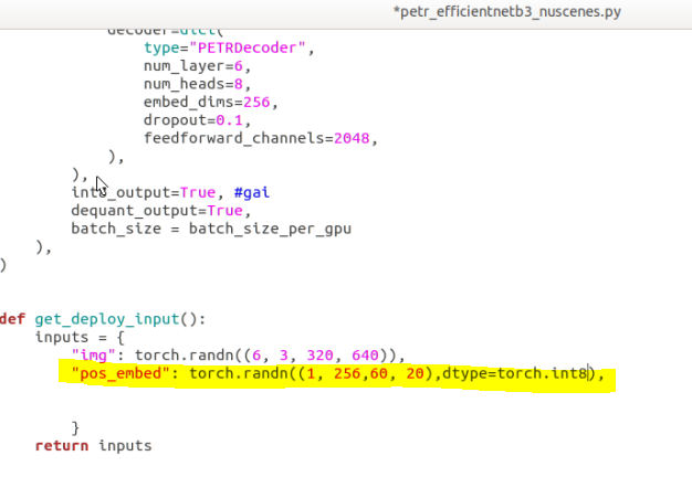

在编译compile_model时出现the model has 1 inputs, but given 2 sources types.,请问一下,编译时的inputs是来自哪里,是配置文件里的
def get_deploy_input(): 函数吗,问题是现在的函数里是一样的类型
  inputs = {
    "img": torch.randn((6, 3, 320, 640)),
    "pos_embed": torch.randn((1, 256,60, 20)),
  return inputs

      docker 是horizon_j5_open_explorer_v1.1.68-py38_20231014的,其实我主要问题是想知道,这个配置的输入为什么不支持int型,就改了 petr原始的输入,其他没变
      2024-06-19
    • HuangHui回复默认76832:
      该部分input的数据是在float2qat过程中使用的,该阶段使用的依然是浮点数据进行训练和推理的,所以不支持int型。
