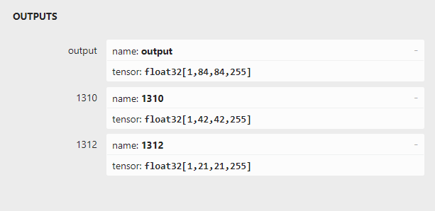

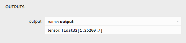

      我这边尝试用horizon_j5_open_explorer_v1.1.68-py38_20231014\ddk\samples\ai_toolchain\horizon_model_convert_sample\04_detection\03_yolov5x\mapper\04_inference.sh推理,报错,找到原因为,原实例中的模型输出为三层
      我自己的模型输出为:
      请问这怎么解决呢?

      你自己的yolo7模型和OE包中的yolov5本身就不是同一个模型,后处理是不一样的。首先确定是否是你的yolo7后量化后出现无论是否正确框中目标,分值普遍偏高,接近1的现象。如果是,就用自己的yolo7模型的onnx写后处理代码,验证float_original.onnx 和 quantized.onnx上的推理结果正确性。

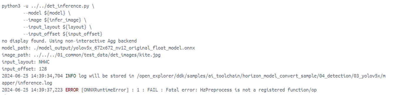

      我尝试运行示例horizon_j5_open_explorer_v1.1.68-py38_20231014\ddk\samples\ai_toolchain\horizon_model_convert_sample\04_detection\03_yolov5x\mapper\04_inference.sh的onnx推理代码,报错如下:
