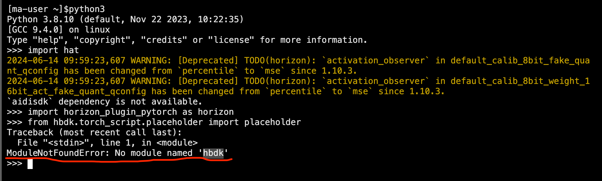

论坛算法工具链j6:v3.0.12 gpu镜像无法找到hbdk模块

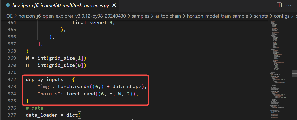

    您好,J6工具链弱化了layout的概念,已经取消了placeholder这个参数了,具体变化您可以参考3.0.12OE包中BEV参考算法的config文件,另外,J6中的编译器库已变更为hbdk4-compiler

      麻烦看一下3.0.12OE包的samples/ai_toolchain/horizon_model_train_sample/scripts/configs/bev/bev_ipm_efficientnetb0_multitask_nuscenes.py目录下
      2024-06-14
    • momo(社区版)回复momo(社区版):
      可以看到,J6中的bev参考算法的config文件中deploy_input已经取消了placeholder参数了

  • gaoh
    你好,试下from hbdk4.compiler import.....,J6上编译器模块名为hbdk4-compiler
