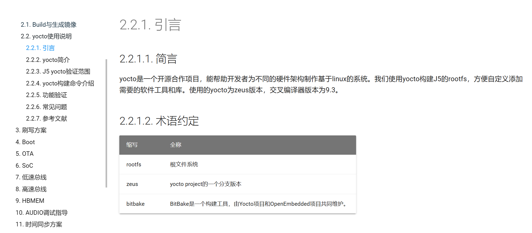

  • TROS.Assist
    1.可以使用yocto将新用户添加到rootfs中
    2.编译后的镜像怎么打开是什么意思?如果你要添加工具的也是通过yocto添加。

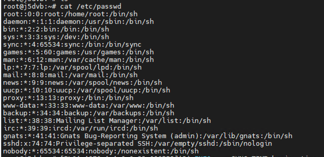

    • liyanhou_uisee回复TROS.Assist:
      我注释掉之后,在编译出来的rootfs中是有etc/passwd这个文件的
      但是烧写之后的这个文件还是和之前的一样。

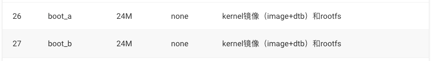

      还有一个问题,我看system分区没有/etc/passwd这个文件。
      如果我想确定系统里面的/etc/passwd文件有没有生效,只能烧写去确定吗?不能在build.sh执行完之后在编译的镜像中确认吗?
      1、这个添加文件的方法在文档里面有,我也在gcc_9里面增加了passwd文件,但是还是有问题。
      2、这个/etc/挂载到none上,我也没看懂是在哪个分区。不过话说回来,这个你们应该是清楚的吧。

  • TROS.Assist
    etc不是挂在/根目录下吗,编译的包应该是boot.img,这个包含了kernel,可能不能直接打开。要是想往/这边添加你的东西,往hijack目录下添加就行,按文档操作。

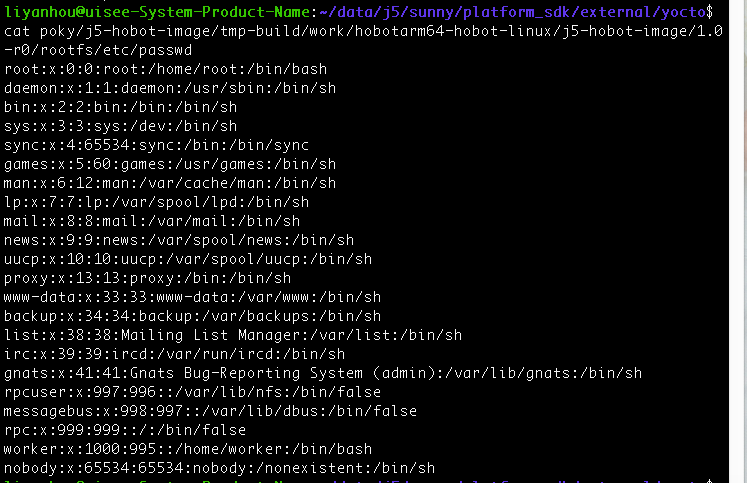

      1.这算不算公共知识我不太确定,但是我确实没有搞定所有的问题,目前的情况是这样的:
      我拷贝了yocto生成的/etc/passwd /etc/shadow /etc/group文件,用户可以从root su进去,但是用户的密码不是我最一开始设置的。
      YOCTO的修改是external/yocto/poky/j5-hobot-image/conf/local.conf
      EXTRA_USERS_PARAMS = " groupadd -g 1000 worker; useradd -u 1000 -g 1000 -d /home/worker -r -s /bin/bash -p test worker; usermod -aG sudo,dialout,audio,video,uisee,adm worker; usermod -s /bin/bash root; "
