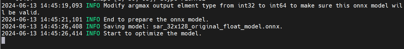

4. 问题具体描述:onnx转bin模型时卡住不动了,试了很多次都这样,这应该怎么解决?还要一个onnx转bin时遇到了数据类型不支持的问题,这种要怎么解决?都是在j5板子上。

    这上面显示“CumSum”的类型不支持bool型导致的错误
    2024-06-13
    • puppy回复kotei左文亮:
      有什么转换的方法嘛
      2024-06-13
    • kotei左文亮回复puppy:
      这个就是要修改模型算子了,在训练的时候换成别的算子或者工具链支持的类型UINT32,UINT64等等。

    模型检查的时候有没有出问题?
    2024-06-13
    • puppy回复kotei左文亮:
      我看这是没有问题
