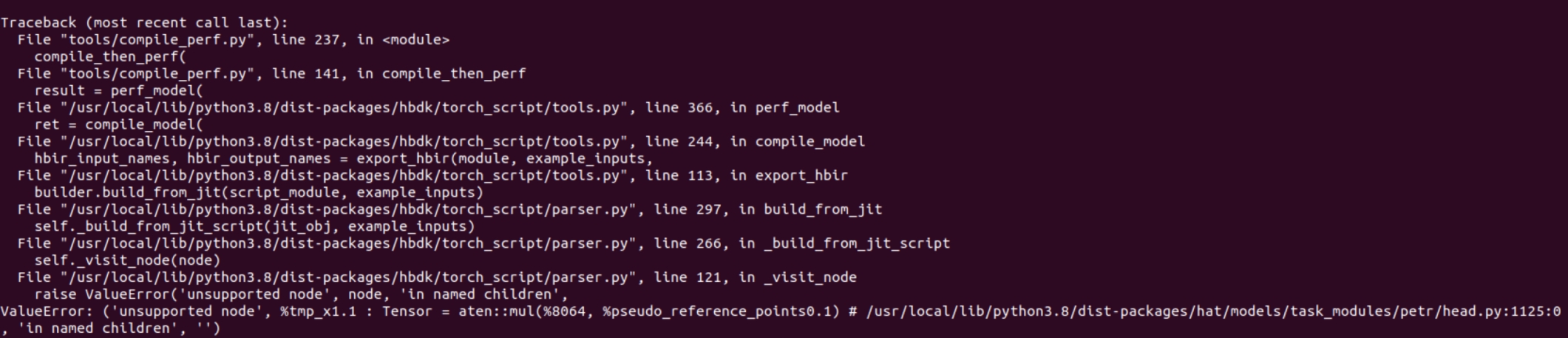

根据论坛帖子:【参考算法】地平线 PETR 参考算法-v1.2.2 将模型转换为hbm。
但是在转换过程中,会报错不支持算子 * + - torch.matmul 等错误。
所以请问,工具不支持基本的加减乘除 torch.matmul等基本运算吗?

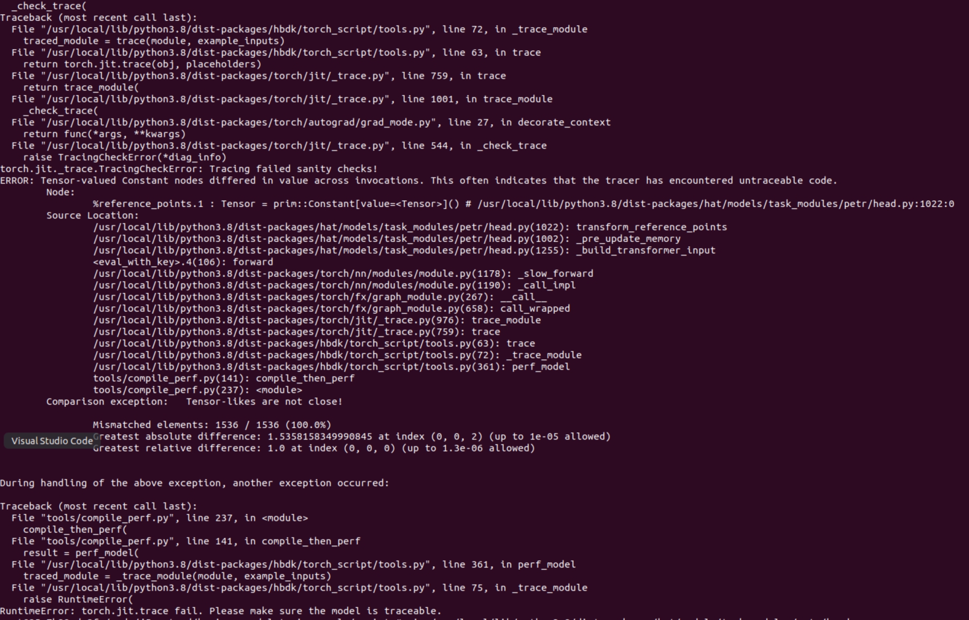

      您好,暂时未复现出加减乘除错误。目前遇到了下面图1的错误,节点提示的代码位置head.py 1022行,该行代码是图2。其中,在图2展示的代码中,reference_points是可变的,即:当前step运行代码,此处使用了reference_points,在后续代码中reference_points的值会更新;在下一个step里会继续使用上个step保存的reference_points,再次更新reference_points。重复以上步骤。所以,因为值会变会导致报如下的无法被trace的错误吗?谢谢。
      2024-06-07

      上面图片是在模型转成板端hbm报错。
      下面截图,是在转成板端hbm时,报的乘法错误。图1是报错,图2是报错对应的代码。另外,图2对应的该行代码在转成板端hbm时也会报其它错误:unsupported node:aten::add 和 unsupported node:aten::rsub。
