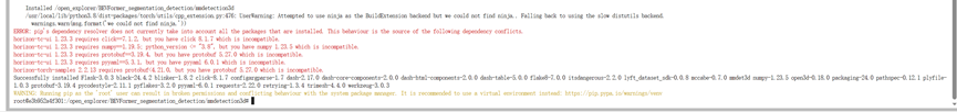

    谢谢你的回答,可能我表达的不是很清楚。情况是这样的,我们用docker运行镜像创建容器之后,容器的环境都是基于cuda11.6版本开发的,我是想请问一下有基于cuda11.3版本开发的工具链吗?(因为我们自己的算法是基于cuda11.3开发的,在cuda11.6里面环境依赖有冲突,但是我将容器里面的cuda11.6卸载装11.3之后,地平线工具链里面的环境又会出现版本不匹配的情况,下图是其中出现的一种情况)

    抱歉,目前只提供基于cuda11.6版本的开发包
