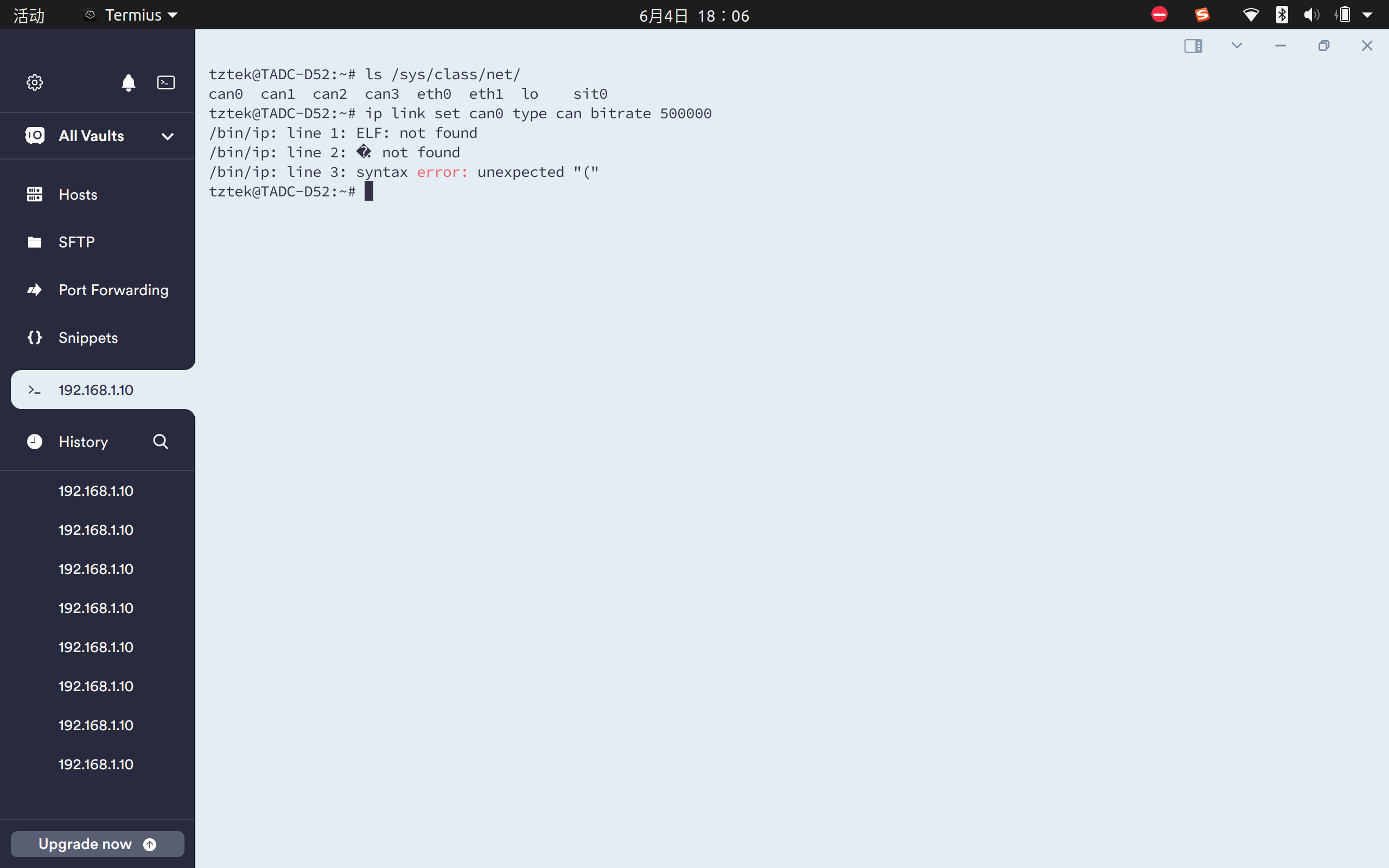

1. 硬件获取渠道及型号: 天准TADC-D52
2. 系统镜像版本: Linux5.10
3. 问题模块:
4. 问题描述: 系统自带的ip命令不可用,而其它网络命令正常,比如ifconfig。请问可能出现的原因,以及如何修改。
5. 示例代码:

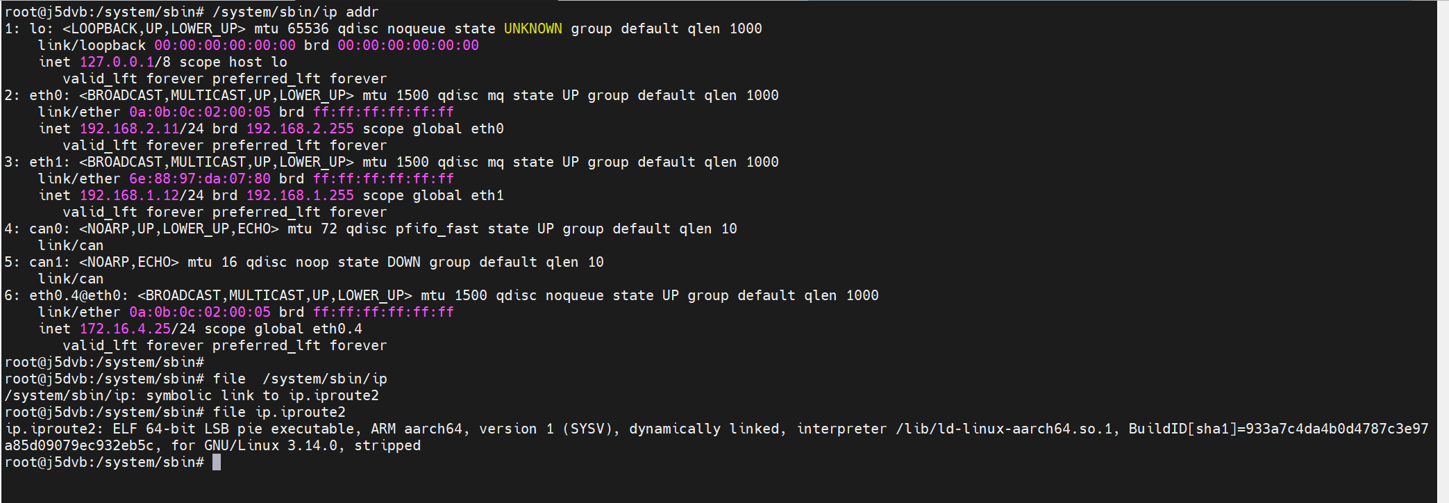

    你好,
    你这个ip的格式有问题的吧
    file ip看下,
    或者find / -name ip
    2024-06-06
  • TROS.Assist
    用file看一下ip是哪个版本
    2024-06-07
  • Damon_Gu
    您好,天准提供的用户手册里面提供了ip设置的方法,建议使用hrut_ipfull进行ip配置和查询。详细想要了解的,请联系天准FAE,谢谢!
