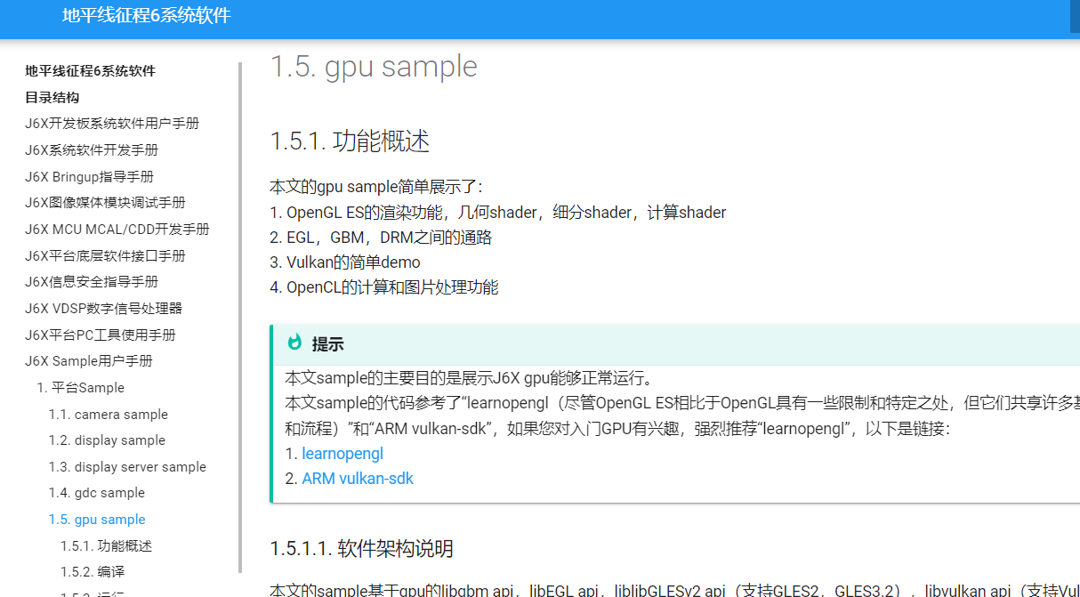

    具体使用demo 需要等6/30 地平线释放初版用户使用手册,会有关于gpu sample相应的说明。

    gpu主要作为板端可视化渲染,其他例如推理加速暂未开发,预计6月底会有sample出来
    2024-06-05
    GPU模块文档还在编写中
    但是sample文档是有的,不过预计也要630 后才能对外释放了
