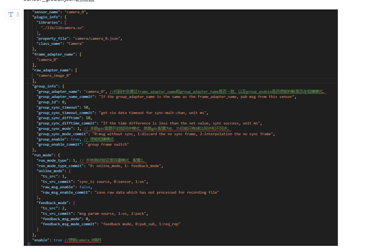

    3.sensor_center已经集成了单路GDC的功能,你们可以直接使用 sensor_center的GDC模块,1.5.6版本应该只有单路GDC,下面贴的是多路gdc配置,你们可以根据下面改一下。
