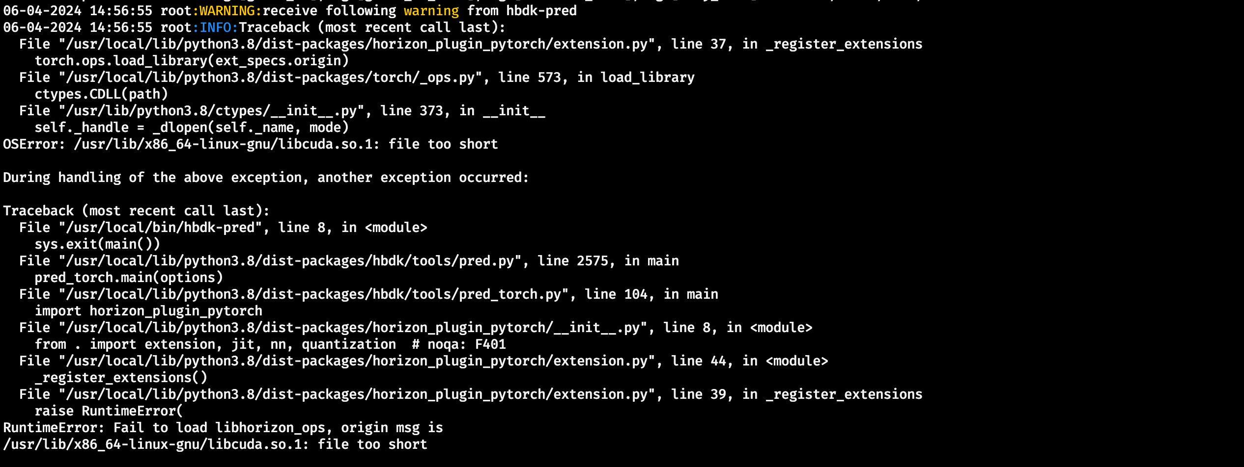

    您好,我参考教程使用hbdk-model-verifier进行验证时出现如下报错,执行的命令是:hbdk-model-verifier --hbm model.hbm --model-pt model.pt,采用随机的输入,想请教下是否需要进行某些额外的修改呢?

      抱歉这么久没回复,您这是又提出了一个新问题,不知道您解决了没有,方不方便发一个新帖子,我们这边有专人来解答。
