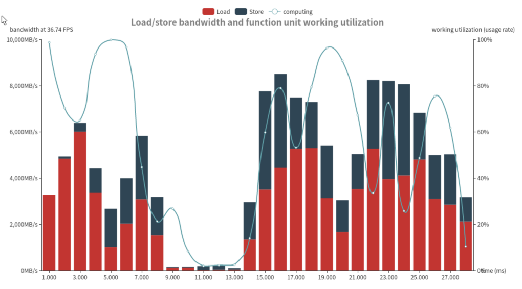

1. 芯片型号:J5
2. 天工开物开发包 OpenExplorer 版本: J5_OE_1.1.74
3. 问题定位:模型转换
4. 问题具体描述:你好,请问hb_perf的html里面的结果怎么看?我们这个中间有一部分ddr bpu占用都很低,这是为什么呢?需要继续优化模型推理速度,但不知道hb_perf的信息可以如何参考
    中间有一部分ddr bpu占用都很低应该是读写的比较慢,可能与模型结构有关,可以先检查一下模型结构;

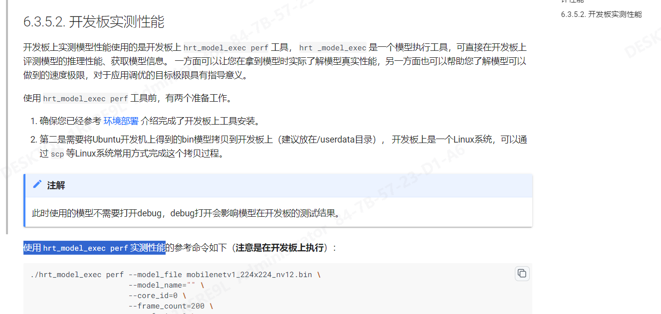

    板端使用 hrt_model_exec perf 命令可以查看模型具体实测性能。具体可参考OE包里面的文档。如下截图
