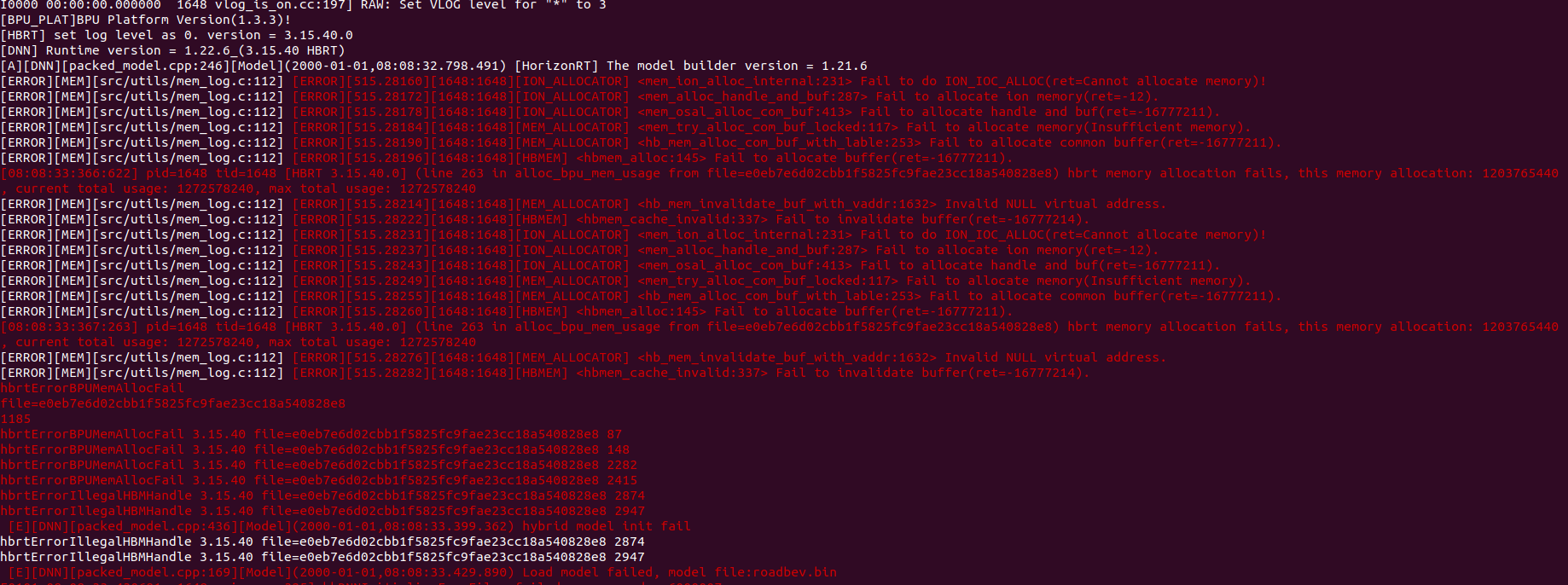

1. 芯片型号:J5
2. 天工开物开发包 OpenExplorer 版本:例如 J5_OE_1.1.40 等
3. 问题定位:板端部署
4. J5板端验证bin模型报错
    很高兴收到你的使用反馈,有几个问题需要你确认一下:
    1。 看你的提问中,J5工具链的版本是1.1.40,但是目前J5工具链的最新版本已经迭代到1.1.74了,建议使用心得版本,进行测试和验证。
    2。你进行测试的板卡系统(BSP)与说使用的OE包中配套的版本是否一致。从历史经验看,这种内存相关的问题,很大概率与编译时的链接库版本与运行是的运行库版本不匹配,另外如果是版本升级过程,也可能是版本文件替换不完全导致。
    3。如果可以,请提供你所测试的onnx文件,已经对应的yaml配置文件,方便我们对问题进行复现,排查。谢谢您的理解~
