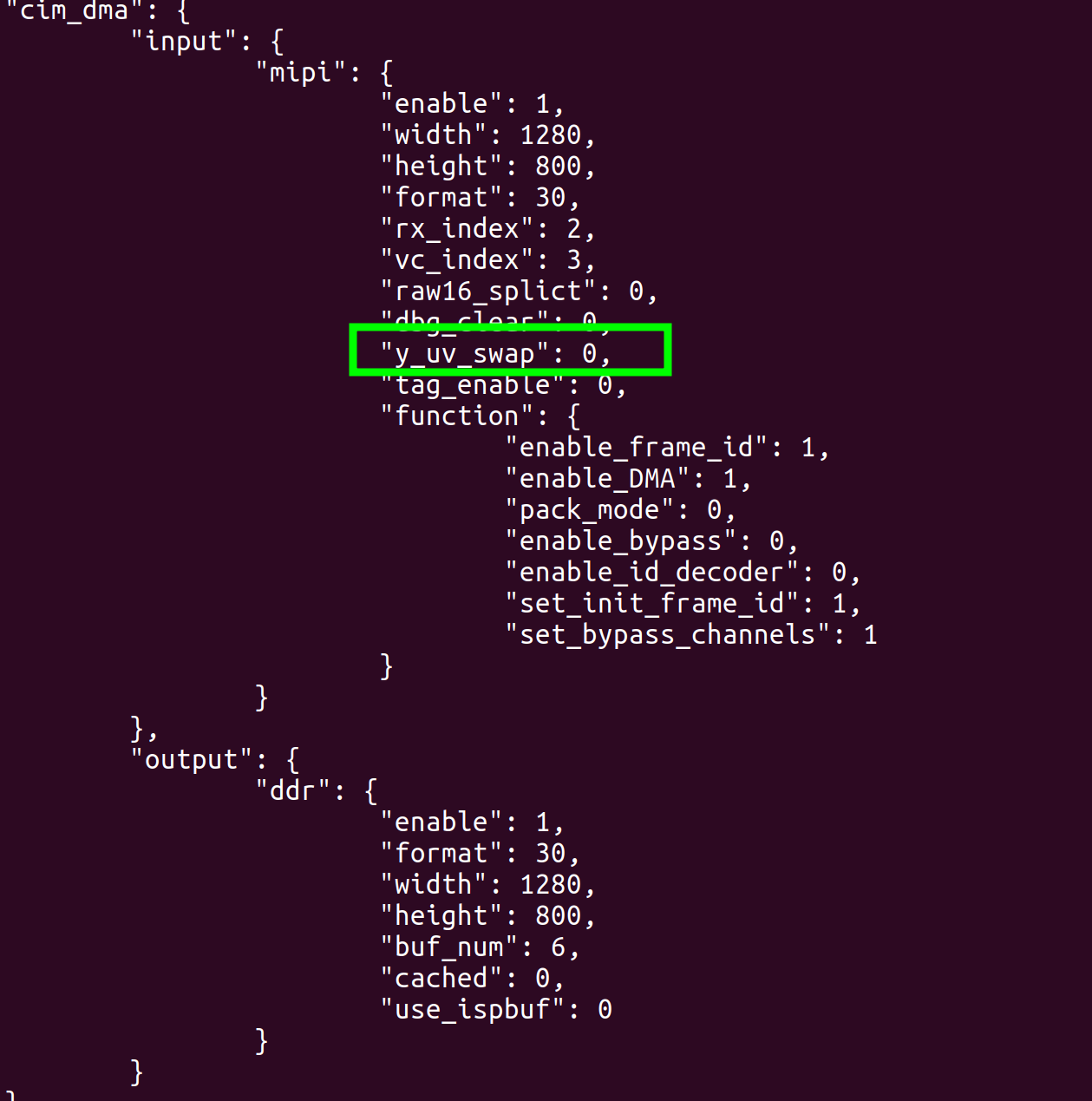

如图所示,在J5是有此配置字段的

    目前这个字段J6 暂不支持,这个字段是干啥用的

    在J5中用于配置是uyvy相机还是yuyv相机,如果配置不对,颜色会偏绿。 比如原本是yuyv的相机,更换成uyvy固件之后,颜色偏绿,但配置了这个字段之后便可正常
