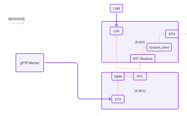

    外部授时源通过gptp协议给MCU PHC同步,并同时将PHC时间同步到MCU侧RTC,Acore侧通过RTC_shadow(与MCU RTC硬件同步),读取时间戳同步给系统时间和PHC时间,CAMSYS、等可直接通过RTC获取时间戳,Radar直接在MCU侧通过MCU CanTsync时间同步
    2024-05-22
    他们都采用统一的信号源触发,比如camera的通过lpwm的方式触发,而lpwm的源是与其他模块的源采用同一种时间源即可
    2024-05-22
  • 默认57152
    请教一下,对这里的RTC->RTC Shadow的同步过程有点疑问。 StbM把时间写入到RTC后,SOC从RTC Shadow读取时间再同步给System time,中间是不是有delta time,这个delta time要怎么计算?
