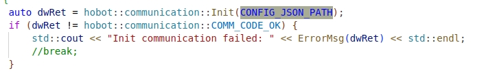

程序启动调用Communication Init接口进行初始化,示例代码如下:
串口打印调试信息如下:
从标注的信息可以观察到,插件都是加载成功了,连接执行正常。

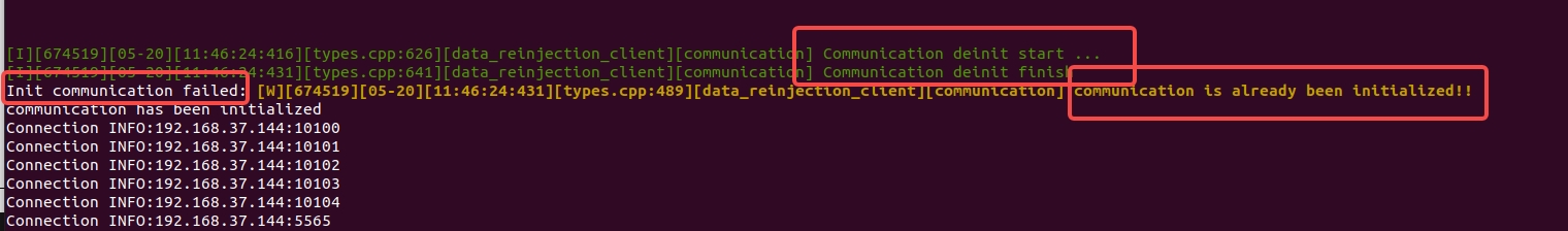

执行DeInit接口之后,示例代码如下:
串口打印调试信息如下:

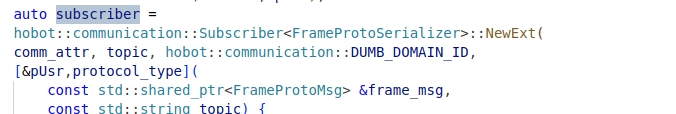

从打印信息看,DeInit的逻辑是执行成功了。但是再次执行Init会失败,执行Init和DeInit在同一个线程中,最终会导致创建连接的句柄会连接失败。创建句柄的示例代码如下:
subscriber会为NULL,即连接失败。

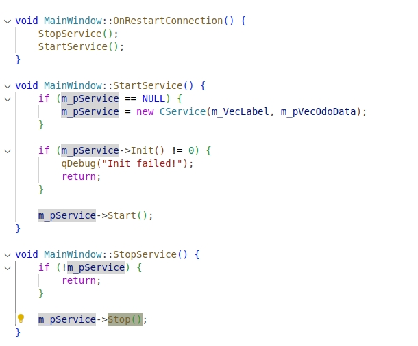

    我这边没法回复评论,我就直接评论了哈。我的逻辑代码是这样的,如下:
    在StopService中的Stop接口中执行了DeInit函数,然后在StartService中执行了Init函数。
