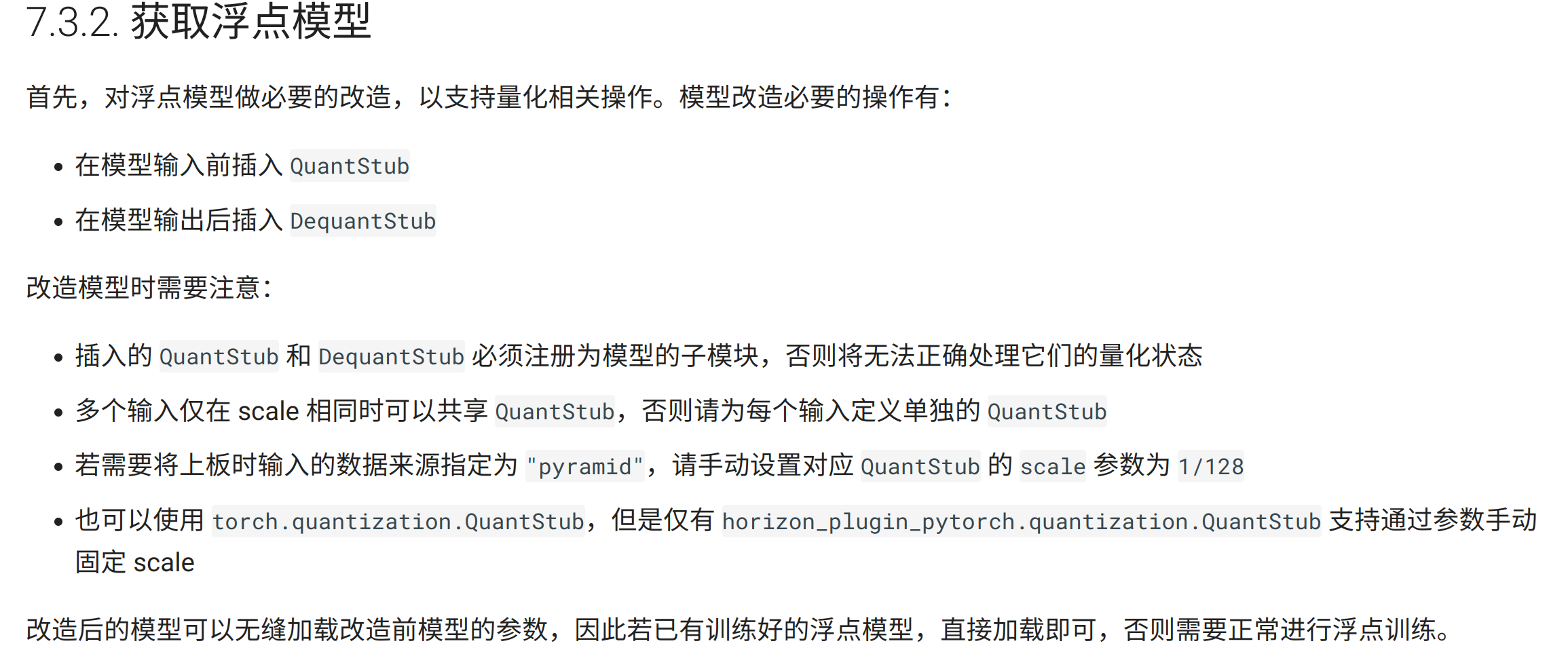

1、在第一步获取浮点模型,我目前已经有训练好的浮点模型了,请问在模型输入前插入 QuantStub在模型输出后插入 DequantStub,请问该如何插入呢?
2、在模型输入前插入 QuantStub在模型输出后插入 DequantStub后,还需要对浮点模型进行精度验证吗?

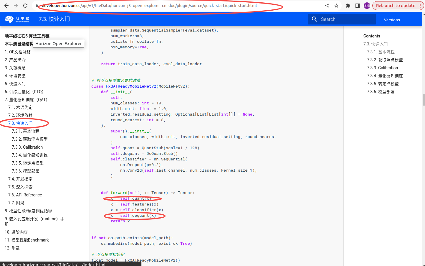

    感谢你的解答,这个手册我看过的,手册中给的示例MobileNetV2模型是通过torchvision.models.mobilenetv2模块导入的,如果使用自己训练的模型(在模块中没有),是需要自己写脚本加载训练好的模型,然后在定义一个包装类,最后将加载的模型嵌入到包装类中。手册给的示例是写在一个脚本当中的吗?在开发者论坛当中的算法工具链中的示例算法的脚本当中并没有,在模型输入前插入 QuantStub,在模型输出后插入 DequantStub。

    感谢你的回答,请问直接加载训练好的浮点模型,是需要自己写脚本加载训练好的模型,然后在定义一个包装类,最后将加载的模型嵌入到包装类中吗?(请问有加载示例吗?)

    是的,是需要自己写float模型的加载类,然后插入QuantStub、DequantStub。目前没有完整的训练QAT示例,地平线用户手册7.3节已经比较详细了,可参考修改!

    1、请问地平线用户手册7.3节展示的代码是QAT感知量化方案的全部代码吗?(如果不完整,请问完整代码能否提供一下,因为我在展示 的代码里面没有找到主函数)
    2、请问地平线用户手册7.3节展示的代码是写在一个脚本里面的吗?(完成整个量化过程只需要执行一次这个脚本文件吗?)

    7.3节就是完整代码,没有单独放在一个脚本!
