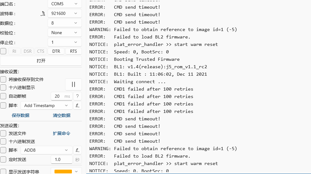

你好,我在使用J5开发板时,使用ssh连接到开发板。正常使用过程中,文件系统突然变成只读,我执行reboot操作,等待2分钟未正常启动起来,就直接拔电源的方式重启开发板,无法启动起来。通过串口查看启动信息,堵塞在uboot,详细信息见图片,请问如何解决?谢谢!

    您好,建议重新刷机试试

    是否可以提供刷机镜像文件和刷写教程谢谢
    2024-05-16
  • TROS.Assist
    不好意思,我们这边提供不了,您可以跟接口人沟通这个事情,谢谢
