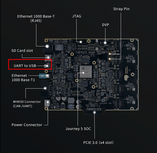

    可以使用串口和ssh连接;串口登录
    USB串口线连接此口,使用串口工具打开;可通过此方式获取板端ip

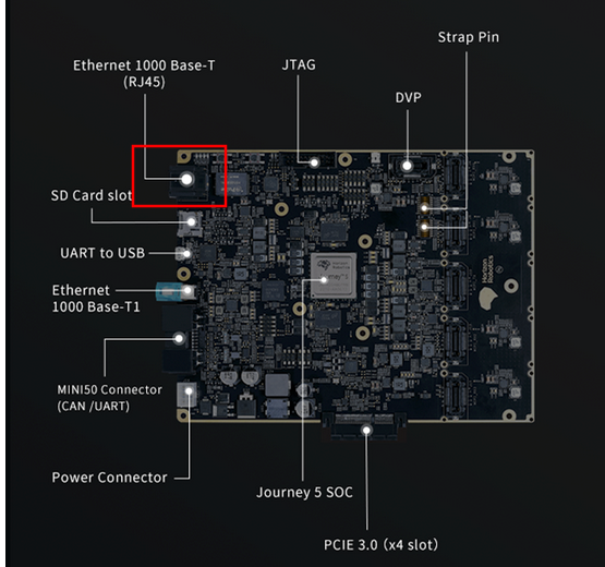

    SSH登录
    将此网口连接路由器,电脑再连接路由器的wifi,保证电脑和板子在同一个网段;通过ssh连接板端IP来传输文件

  • Lv.1
    我的开发机并不是在本地,而是在远程服务器上,这个方法也适用吗
    2024-05-15
  • GOYUWJW
    可以的,直接使用ssh的方法
