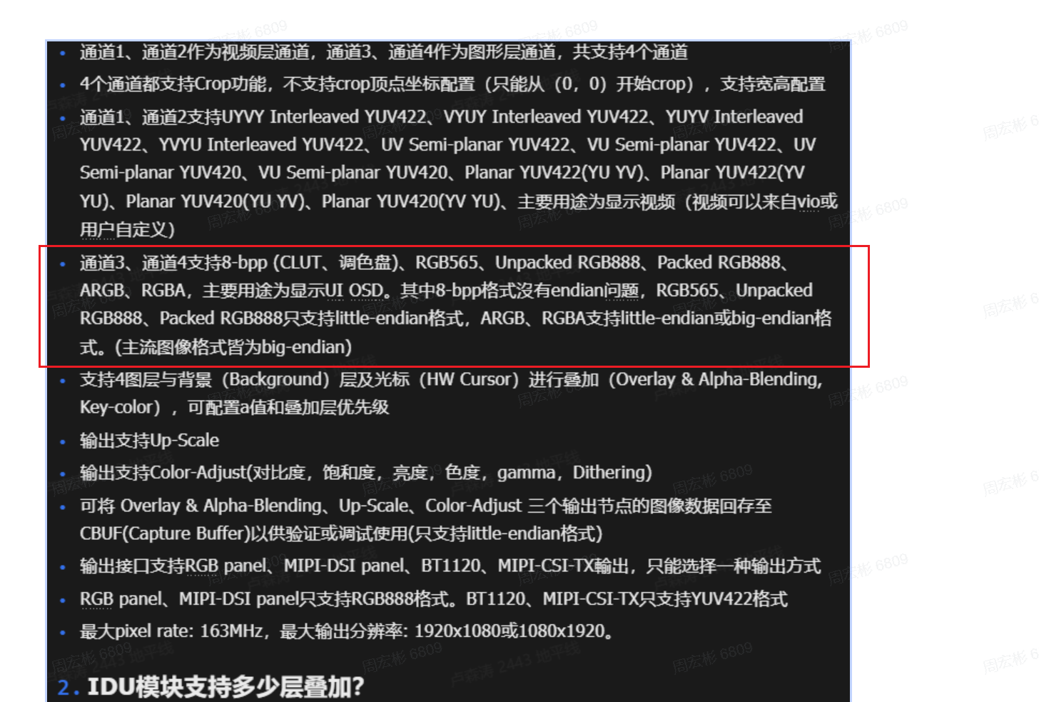

硬件设计:我们视频输出采用的是 MIPI TX0 连接 lt9611 转出HDMI接口,lt9611是一款MIPI转HDMI芯片。
需求点:
由于我们人机交互部分需要在车载屏幕显示UI画面,使用QT这个UI框架编程,输出缓冲区一般是RGB888的格式,所以我需要知道操作2或3通道的API是什么。
问题点:
目前我不清楚的点在于,操作IDU的API "idu_interface.h"没有看到使用2或3通道显示图片的接口。目前所看到的示例都是1或2通道如何显示YUV视频。
  • TROS.Assist
    您好,图像层和视频视频层使用的接口都是一样的,你只要使能对应的通道就可以了。
    2024-05-15
  • 默认28192
    API 都是同一个吧,使能对应的通道就行
    2024-05-16
  • TROS.Assist
    是的
    2024-05-16
