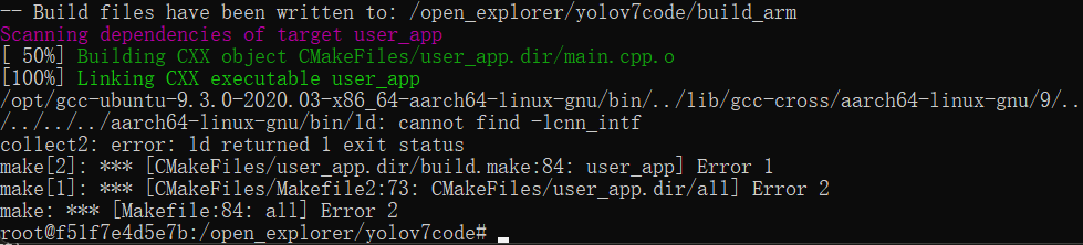

我按照工具链手册中的9.1.4 工程编译和运行 中的步骤进行编译,报错如下:

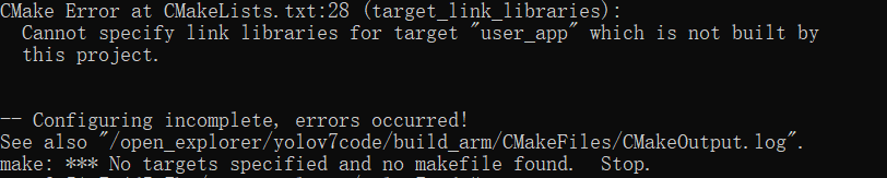

如果不加第28行,报错如下:

    这是没有找到库啊,路径目录是否正确?

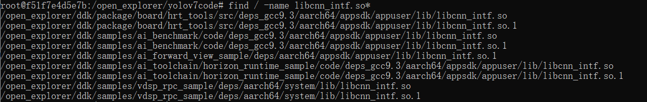

    直接复制的路径,每个.so结尾的路径都试了
    2024-05-12
    @默认31744 这个是在做啥,你是在DOCKER中直接编译我们提供的DEMO程序编译不过是吗?
    2024-05-12
    libcnn_intf.so 链接了两次,把下面这行注释掉看看,
    2024-05-13
  • 默认31744
    @kotei左文亮 注释后报错
    2024-05-13
