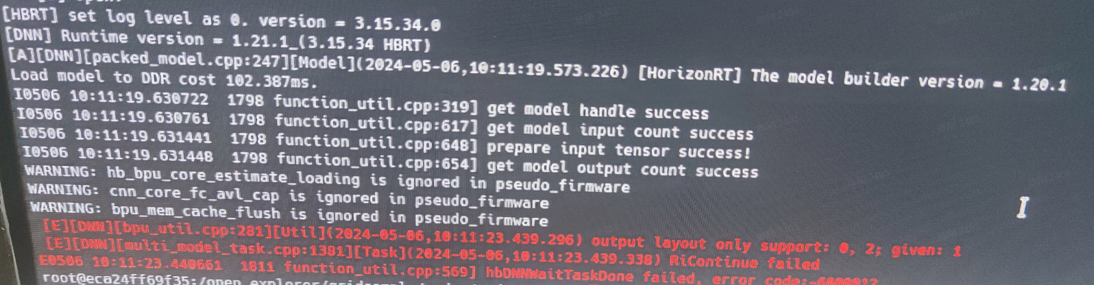

4. 问题描述: 使用PTQ方式量化模型生成混合异构模型,板端使用hrt_model_exec model_info 查看模型信息是没有问题的,但是在使用hrt_model_exec perf就出现了报错,查看输出layout也是NCHW,这个需要怎么解决?

    该问题判断为编译环境和运行环境版本不统一所致。 请在保证编译库版本、运行库版本,版本系统保持一致的情况下,重新进行测试。
