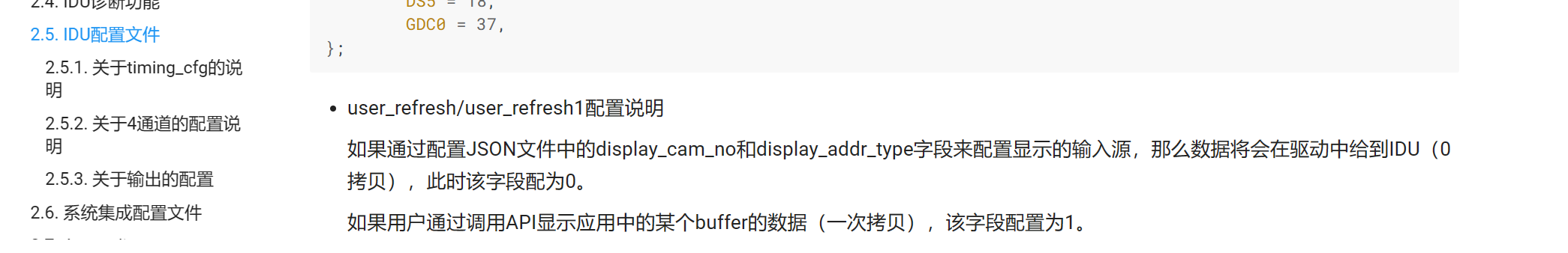

我想使用idu的2通道来输出我的QT画面,但是我目前看到视频输出API都是输出YUV的,请问在idu 2通道输出RGB888的图像该怎么操作?
TROS.Assist
user_refresh配置为0会直接从pym取图,pym出来只有YUV图,所以你们想要输出
RGB888,需要将
user_refresh配置为1,然后你们需要自己实现idu的取图逻辑。
